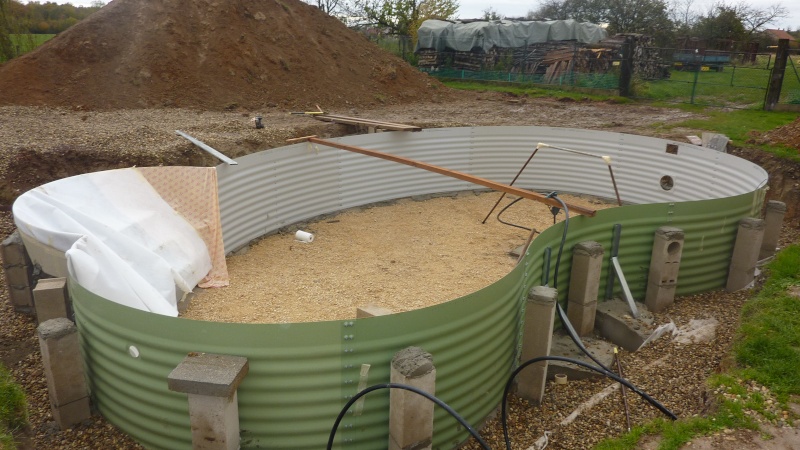

Dois je remblayer avec du galet ou puis je mettre de la terre, car si je met du galet cela va me couter une fortune. Sachant que par la suite je fais une dalle tout autour. Ou alors je peux peut être mettre du caillou concassé.
Je vois que sur certain blog, de la terre est mise au lieu de galet. Merci de me conseiller.

Pour ma part, j'ai mis du galet contre la tôle et sur une hauteur de 1m10. Le reste, c'est du concassé qui se tasse vite.
Bon, il faut dire que ma piscine est quasiment hors sol et que j'ai rallongé ma terrasse avec un enrochement.
Je n'avais pas envie d'attendre 4-5 ans pour faire mes plages, donc le concassé est approprié. J'ai séparé les galets du concassé avec un géotextile plus épais que le standard. De toutes les manières, le galet était indispensable chez moi pour bien drainer les eaux de pluie très fréquentes au printemps et en automne.
Cela fonctionne bien car une journée de soleil suffit à sécher toute la surface dallée.

Etant donné que tu souhaites faire des économies et que tu as un gros tas de terre derrière ta piscine, il est vrai que tu as cette possibilité de remblayer ainsi. Cependant il faut prendre quelques précautions, surtout que tu n'as pas vraiment respecté la bible qui disait de ne creuser que 50cm tout au tour des panneaux ... tu dois avoir plus de 2 mètres par endroit.
Donc si vraiment tu souhaites remettre la terre autour de la piscine. Il faut que ce soit fait par couches successives de 20cm en humidifiant la terre et en la tassant régulièrement. Dans ton cas et vu la surface il serait judicieux de louer une dameuse professionnelle histoire de gagner du temps et de faire ça bien.
Il est quand même conseillé d'attendre 1 an ou 2 avant d'entreprendre de réaliser une dalle de béton surtout vu la distance que tu as entre les panneaux et la terre à nouveau stable. Si tu es pressé tu peux éventuellement assurer une seconde rangée de parpaings mais bon ce n'est pas spécialement prévu pour soutenir une aussi grande surface ... à l'origine c'est juste pour le support des margelles.
Je te souhaites une bonne continuation et bon courage pour la suite des travaux.

tu as la solution de mettre du sablon ou sable a lapin ce qui est beaucoup moins cher (environ 10€ la tonne) et compactage hydraulique oblige pour ta terre egalement ou tu risque de forcer sur tes panneaux

Aller déjà 3 camions de 14 tonnes en galet de 12/20
Remblayer autour de la piscine Rembla10
Vous avez vu l'angin, et ben super pratique !!!

J'aurais mis du sable sous l'escalier ... Non ??
A + Michaël
Nombre de messages : 1838
Remblayer autour de la piscine Empty Re: Remblayer autour de la piscine
Message  les bikets Dim 24 Avr 2011 - 22:04
J'ai super bien bourré le galet dessous, une souris ne pourrais même pas s'y faufiler.
