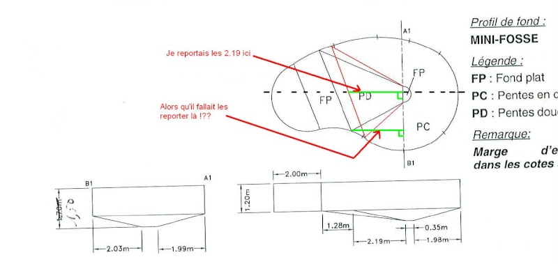

Donc voivi le plan wat, j'ai mis en rouge ce que ça donne chez moi si je prends les mesures de la coupe transversale.
cotes Radier piscine Eva inversée Coupe410
Alors, d'après toi?

Message  Paulo-17 Jeu 26 Mai 2011 - 12:42
cotes Radier piscine Eva inversée 3321-bonjour-francais-103
Toi tu t'est aligné avec les raccord de structure, à mon avis ça ne pose aucun problème car il te restait de la marge de profondeur, mais c'est vrai que Wat est bien plus tolérant dans ses marges d'erreur que dans celles qu'ils accordent à celui qui pose.
Si tu avais du manque je t'aurais conseillé d'ajouter mais gratter c'est trop compliqué et personne ne verra l'erreur.

Message  Tguillaume Jeu 26 Mai 2011 - 12:44
En faisant les plans pour poster à l'échelle, je viens de comprendre ou est mon erreur, je ne reportais pas les mesures au bon endroit. Suspect
Mea culpa wat !
cotes Radier piscine Eva inversée Coupe510
Je poste cela si toutefois pour d'autres personnes comprennent comme moi Question

Message  Paulo-17 Jeu 26 Mai 2011 - 14:12
Tguillaume a écrit:Le problème c'est que j'ai déjà commencé à couler du béton sur cette partie, à ton avis dois je casser cette partie ?
D'avance Merci
Moi je dirais non continu mais je ne suis pas Wat il serait prudent de leur demandé.
Si la prise de cote était au centre il auraient fait un pointillé de coupe comme pour la vue A1 B1
Tu aurais du le voir comme ça, bon si leur deux dessins étaient mieux à l’échelle ça aurai aidé et une explication serait aussi la bienvenu car comme le dit si bien Wat il n'est pas nécessaire d’être un bon bricoleur pour réaliser leurs piscines, un petit alignement comme je l'ai fait t'aurait évidement éviter l'erreur.
cotes Radier piscine Eva inversée Profil11
Tu aurais eu bon sur une Céline comme cela:
cotes Radier piscine Eva inversée Cel09i10
Ils on fait différemment pour pour l'Eva pour être parallèle à l'escalier.
C'est sur ce genre de sujet que l'on aimerait une intervention de Laurent plutôt que de passer la brosse à reluire à son employeur (ce que je comprend largement quand même) lol! Mdr
