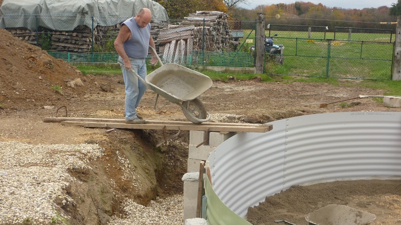

bonjour, besoin d aide pour la chape Dalle_10
Moi perso, j'ai fait comme ça, bien faire un pied dans le fossé, et bien maintenir à l'arrière les planches, j'ai planté un sert joint en terre, et nickel. Et au fur et à mesure que tu avances dans ta dalle, tu déplace les planches (j'ai du déplacer une fois) et tu es sûr que cela tombe dedans.

Bonsoir, alors là je suis besoin d aide pour la chape Att00011besoin d aide pour la chape Att00011besoin d aide pour la chape Att00011
