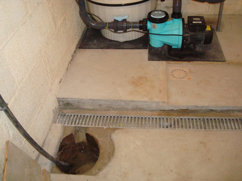

Message  maricha38 Mar 21 Juin 2011 - 7:23
Bonjour, pour le local technique en sous sol, l'encombrement maxi au sol pour mon installation est de 150cm X 130 cm.. Pour le risque d'inondation, j'ai prévu un caniveau qui mène à un puits coulé en béton de diam. 35cm pour mettre une pompe vide cave reliée à un regard d'eau pluvial de la maison ainsi que que le vidage depuis le boitier de selection du filtre à sable.J'espère que cela t'aide... Maricha38local technqiue dans sous sol Dsc05037
