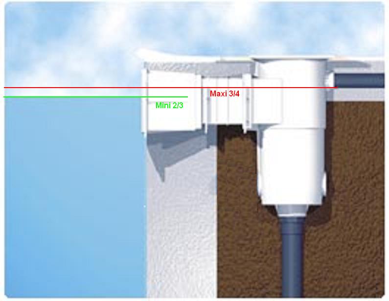

Un petit dessin pour la bonne hauteur d'eau qui doit se trouver entre 2/3 et 3/4:
Extrait du net: Le niveau d'eau se vérifie en regardant la meurtrière (fenêtre) du skimmer (panier d'aspiration). L'eau doit arriver entre le 2/3 et le 3/4 de la hauteur de l'ouverture visible sur le flanc de la piscine.
En dessous de ce niveau, il y a risque d'un désamorçage néfaste à la pompe.
Au dessus de ce niveau, les corps flottants auront du mal à être collectés dans le panier.
Il est recommandé de poser un bouchon sur le trop plein afin d'éviter de perdre de l'eau lorsque les baigneurs font des vagues et si l'eau est monté un peu plus en cas de pluie on en profite pour faire un contre lavage un peu plus long (pour ceux qui ont un filtre à sable).
Régulation du débit : Un skimmer est équipé d'un bouchon réglable permettant de laisser passer à travers lui plus ou moins d'eau, cela permet de ne pas envoyer trop d'eau vers la pompe qui pourrait, selon le modèle, ne pas avoir une puissance suffisante pour traiter le flux.
