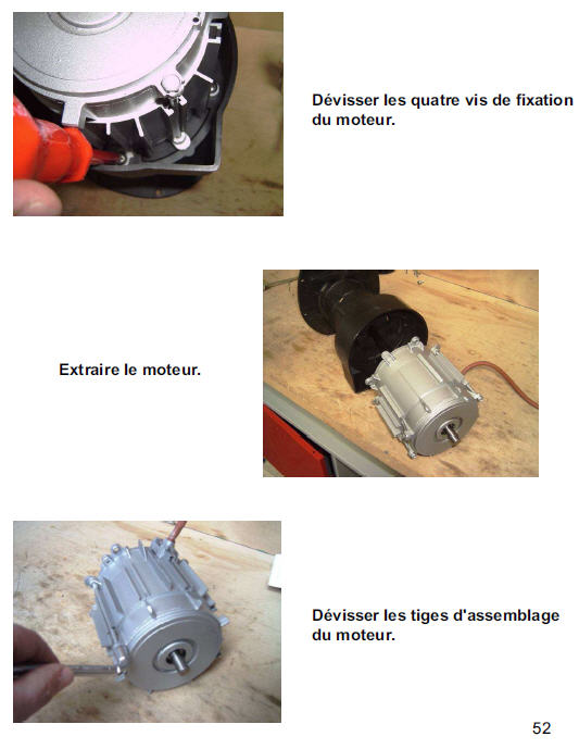

Message  baigneur desespéré Jeu 31 Mar 2011 - 20:54
Merci beaucoup pour les infos... Par contre, celui qui est fixe, pour l'enlever il faut chauffer l'axe puis le frapper pour le fair sortir non?
Merci beaucoup par avance.
baigneur desespéré
Nombre de messages : 31
Date d'inscription : 08/09/2010
Recensement des "casses d'axe pompe Filwat" - Page 4 Empty Re: Recensement des "casses d'axe pompe Filwat"
Message  Paulo-17 Jeu 31 Mar 2011 - 20:57
Normalement ça doit sortir en chauffant la partie aluminium mais j'ai pas de retour sur ça beaucoup ne change que le premier sinon il change aussi le capot complet. sans com

Message  baigneur desespéré Jeu 31 Mar 2011 - 21:11
C'est quoi le capot complet???
Est ce que c'est le moteur?

Message  Paulo-17 Jeu 31 Mar 2011 - 21:24
oui le capot moteur celui là avec le rotor:

Message  baigneur desespéré Ven 1 Avr 2011 - 17:54
Merci pour les photos, par contre je n'ai aucun vis sur le moteur (et donc je ne peux pas l'ouvrir!!!)
Logiquement, je pense qu'il doive être sous l'hélice, mais le soucis, je n'arrive pas à défaire l'hélice. Est ce que quelqu'un à une méthode??
Merci beaucoup.

Message  Paulo-17 Ven 1 Avr 2011 - 19:56
Je te remet les explications mais copie les pour la prochaine fois dans six mois Mdr
Voila ce que tu pouvais trouver sur le forum, c'est dans deux des cinq cent messages sur le Filwat:

Message  baigneur desespéré Ven 1 Avr 2011 - 20:33
bONSOIR,
Merci j'ai compris, par contre je n'ai pas de tige le long du moteur...
besnard a écrit:pour l hélice en chauffant légèrement avec un décapeur thermique tu arrive a l enlever facilement
par contre la turbine sur le filwat c est une autre paire de manche l axe étant en plastique grande chance que le filetage casse nette dégrippant ou la tremper dans un mélange acide plus eau
Bonsoir à tous,
je viens d'acheter mes roulements dans le commerce...j'ai tout démonter ce soir (enfin tout sauf le moteur...)
POur ouvrir le moteur j'ai aucun vis. Je pense qu'il doivent etre sous l'hélice. D'ou le problème, je n'arrive pas à enlever l'hélice, j'ai déjà essayer:
-de la sortir avec 2 tournevis mais rien n'a bougé
-2 pinces idem
Est ce que c'est pas risqué de chauffé juste devant l'hélice en plastique?
Merci beaucoup.

Message  Paulo-17 Ven 1 Avr 2011 - 21:31
Je n'ai que ça comme doc et à part les moteurs à refroidissement liquide je n'en connais pas d'autre sans com
Pas d'autre solution non plus pour le ventilateur il faut forcer plus (quelque fois il casse)
