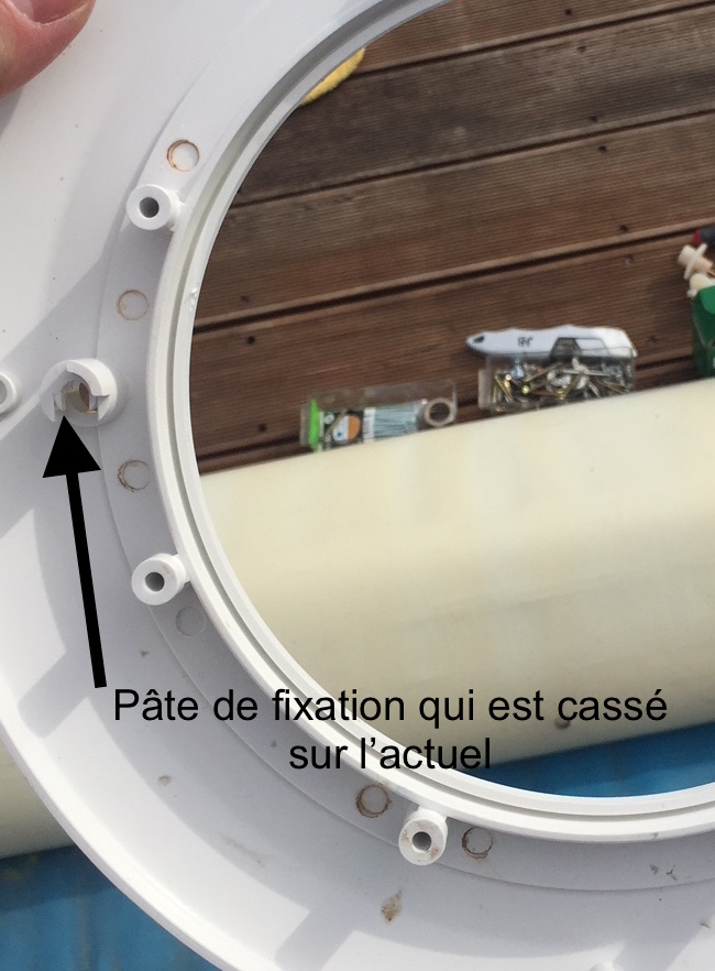

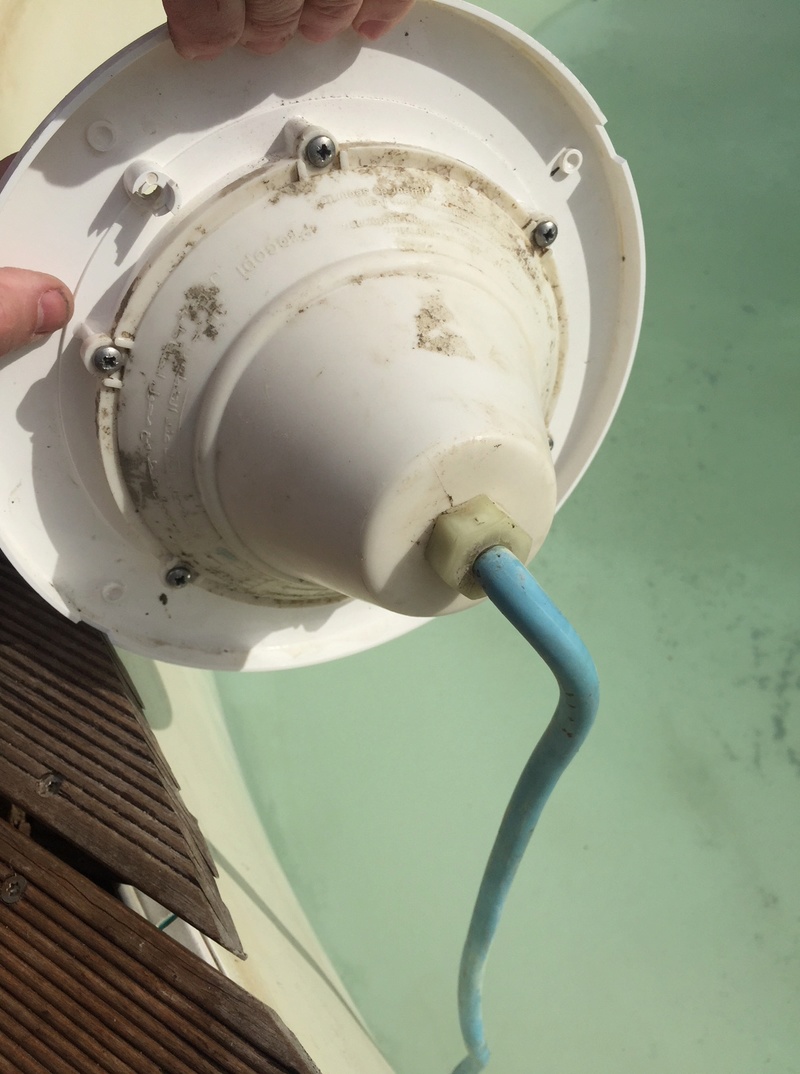

Je reviens vers vous car j'ai vidé ma piscine jusqu'au spot pour pouvoir y accéder et refixer le spot mais impossible j'ai essayé avec des vis lambda et le spot ne tient pas a chaque fois il ressort (tête de vis trop petite ?). Faut-il des vis spéciales ?
Le soucis est qu'à l'intérieur de la collerette, il y a une petite pâte qui est légèrement cassé du coup la vis ne tient pas
L'ancien proprio m'avait laissé une collerette de marque W****** mais elle ne va pas car il y a 8 vis de fixations et sur mon projecteur 6 vis (voir photo)
Ma question est ou puis-je trouver une collerette à 6 vis qui irait dedans ? il n'y a aucune référence ou quoi que ce soit comme indication dessus. Ou alors changer la partie ou est visser l'ampoule (voir photo).
Autre chose en dévissant l'ampoule de sa fixation il y avait de l'eau dedans alors que c'était serré à fond comment c'est possible ? les fils étaient mouillés.
