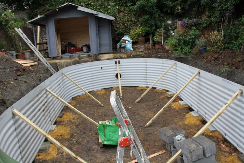

Nous avons finalement monté la structure de notre Olivia 2385 ...Nous n'avons pas encore tout boulonné ni placé les jambes de force, car avant une vérification des côtes s'impose...mais j'aimerai connaître votre opinion, car au vu de tout ce que j'ai lu sur le forum, plus on avance...et plus je m'interroge ! et avant de faire des erreurs....j'attends les conseils avisés des pros du forum Laughing
Je joins un plan pour être plus claire:
QUEL EST VOTRE AVIS SUR IMPLANTATION POMPES? FILTRE? PAC?... Img_2813
j'espère que vous saurez lire, car j'ai annoté au crayon...
Bon, tout d'abord, sachant que j'ai un fond incurvé ( 1 m50)...dois-je mettre un drain central...? j'ai prévu un périphérique en bleu sur le plan, repris dans un puisart avec pompe de relevage ( mon terrain est en pente), direction égouttage!
Niveau local technique: nous avons construit ce chalet de jardin ( au bord du gouffre pour le moment mais on attend de remblayer pour pouvoir circuler); nous aimerions y mettre la filtration ( sable et zéolite), le tableau électrique ...
QUEL EST VOTRE AVIS SUR IMPLANTATION POMPES? FILTRE? PAC?... Img_2814
et poser la pompe côté gauche ( près de l'échelle) à +- 10 cm en dessous de l'eau...niveau bord inférieur du skimmer ?
La PAC sera posée à la droite du chalet...
et tous les raccordements passeront sous la cabane....
Voilà....pour aujourd'hui....s'il continue de pleuvoir...on ne fera pas grand chose ce dimanche! on va profiter pour regarder ce qu'on a dans nos cartons, et lire la suite de la "bible" plus en détail!
bravo à ce forum et ses animateurs!
Merci à tous, et à bientôt

Message  besnard le Dim 17 Juil 2011 - 7:12
pour le drain central tu peux le mettre
[img]QUEL EST VOTRE AVIS SUR IMPLANTATION POMPES? FILTRE? PAC?... Drain_10[/img]
pour la pompe tu la met dans ton cabanon

Message  Framboisebelgique le Dim 17 Juil 2011 - 7:49
Merci pour la réponse rapide!
Mais pour plus de précision....Pour le drain central, Je peux ou je DOIS...le mettre, car ça va nous obliger à recreuser un peu plus pour mettre les buses en béton plus bas ! mon mari n'est pas convaincu de sa nécessité et dit que l'eau sera reprise en périphérie...? Question
Cette nuit il a beaucoup plu et dans le trou au milieu, j'ai une grosse flaque d'eau...Y a t'il des risques de remontée sous le liner malgré la chape en béton après? C'est poreux une chape? Je suis pas trop au top après toutes mes lectures!
Et la pompe plus haut, ça m'arrange! Elle sera accessible...sans avoir besoin de maçonner autour! La bonne nouvelle du jour!
Re....Merci

Message  besnard le Dim 17 Juil 2011 - 10:34
perso j ais la même que toi le fond incurvé a 1.70 et j en ais fait un le béton du radier doit être poreux

Message  Framboisebelgique le Dim 17 Juil 2011 - 18:51
Merci....
Ce forum a du bon.....j'ai montré vos réponses à mon mari....et il se rend à vos conseils! Ouf Bravo
On va re-creuser et ajouter un drain central au périphérique...
Encore Merci et sûrement à bientôt! LOL lol!
