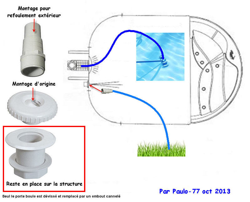

Je pense que depuis deux ans il a trouvé la bonne solution
Ton systeme est bien sur parfait mais il nécessite d'avoir réalisé une dérivation pour une Pac sans en avoir mis une.
La solution que je propose sur beaucoup de sujet coûte c'est vrai 3€ et fonctionne sur tout type de filtration quand on a oublier de faire un rejet,

Re: Floculant et filwatt
Bonjour Paulo,
Votre système se posant sur la buse de refoulement m'intéresse. Sur l'image uploadé on ne voit pas précisément quel matériel il faut prendre, pourriez-vous m'indiquer quel matériel il faut ?
C'est un embout de tuyau fileté d'un coté et cannelé de l'autre, en plus gros :
Est-il possible d'avoir la référence ou un lien de cet adaptateur ?
Je galère à trouver le bon diamètre.
chla- Nombre de messages : 4
Localisation : Marseille
Date d'inscription : 07/03/2018
Tu démonte la partie mobile de ton refoulement et tu parts avec chez un pisciniste, c'est un filetage complètement standard qui se trouve sans aucune difficulté car il en existe un grand nombre de modèle.
