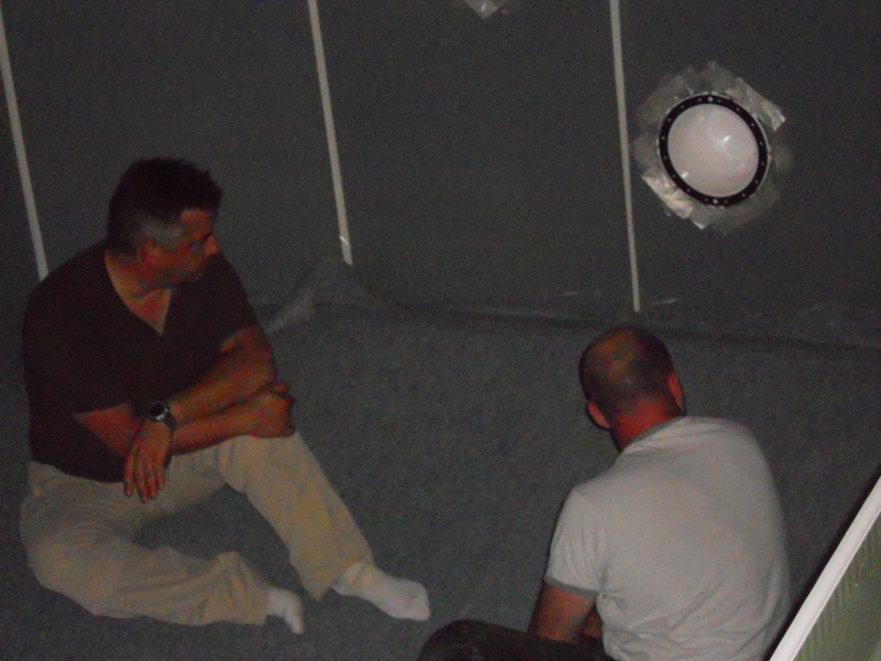

piscine luna - Page 3 Empty Re: piscine luna
Message  herve57 Jeu 18 Aoû 2011 - 17:46
isoplant et moquette poser dans la journée,,,piscine luna - Page 3 Dscn0520

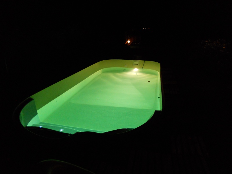

Message  Paulo-17 Ven 19 Aoû 2011 - 19:15
piscine luna - Page 3 3321-bonjour-francais-103
Sur ta photo de nuit on dirait une coque, ça va faire plaisir à Besnard lol! lol!
Pour resserrer une bonde de fond je dis pas mais pour serrer des vis qui sont 10 cm sous le niveau de l'eau t'étais pas obliger de te baigner, t'avais envie Mdr Mdr Mdr
piscine luna - Page 3 091026114230211244722717 Paulo
piscine luna - Page 3 100811093406211246548709
Mon Blog : http://paulo-77.skyrock.com/  Mise à jour le 4 mars 2020 piscine luna - Page 3 1510170828542112413669715
piscine luna - Page 3 1503210335572112413090536
Message  besnard Ven 19 Aoû 2011 - 19:25
une coque comme ça j en veux même paspiscine luna - Page 3 680899
en plus tu vois toutes les jonction des panneaux disoplan
