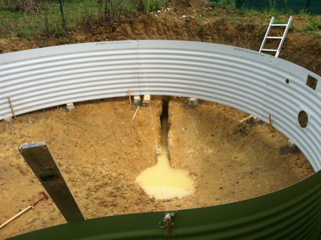

J'ai pas eu ma réponse si oui ou non le drain central est quasi obligatoire !!!
Merci besnard pour la suggestion. Finalement, j'ai fait à la main (pioche et bèche), j'y suis arrivé au bout tant bien que mal

Faire l'impasse sur le drain centrale aurait été une grosse erreur car si on devait en faire qu'un c’est celui là qu'il faudrait réaliser.
Si ton puits de décompression n'est qu'à 10 ou 20 cm sous le bas de ta mini-fosse c'est pas un problème l'important c'est qu'il soit plus bas et qu'il y ai une légère pente pour facilité l'évacuation de l'eau.

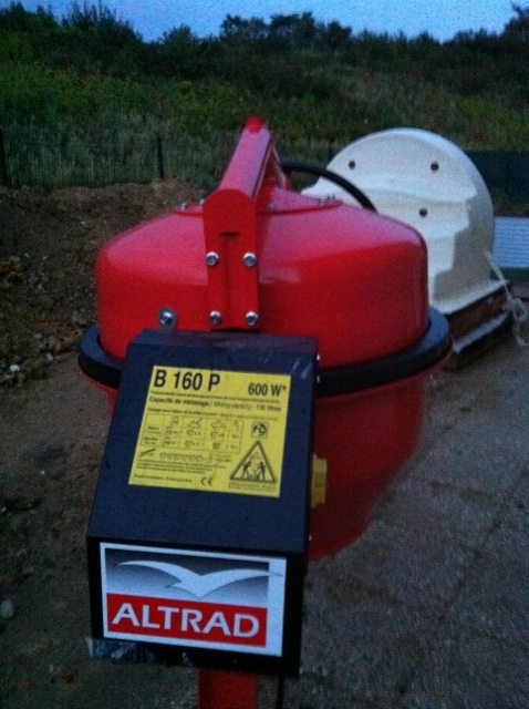

La bétonneuse vient d'arriver, elle servira à la ceinture extérieur (des panneaux), du béton des jambes de forces, le radier, les plages et la terrasse et enfin la terrase du garage.
Souhaitons la une longue vie, lol

Si tu veux qu'elle dure longtemps tu enlève le cache couronne et tu badigeonne de graisse la couronne (à faire régulièrement)
Quand tu ne t'en sert pas tu la stock à l’envers, cet à dire avec la cuve vers le haut en posant une protection pour ne pas qu'elle se remplisse d'eau, c'est pour éviter que l'eau rentre dans le roulement centrale, tu peu aussi la bâcher.
J'ai changer mes roulements il y a peu de temps c'est bien galère à faire surtout pour les démonter.
