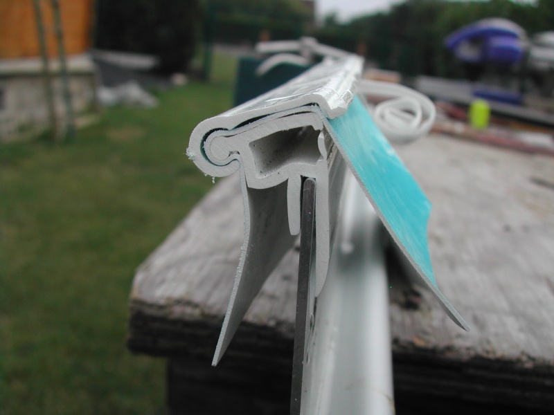

Tu pouvais ouvrir ton propre fil car là les réponses vont s'embrouiller, bon on verra bien, pour ta hauteur d'escalier cela dépend du modèle, si il est équipé de margelles il sufit que tu pose un morceau de profil "FIRE" maintien du liner, tu prélève 10 cm sur une barre ainsi que le capot dans lequel tu coince un petit carton de 75/100 d'épaisseur ou n'importe quoi d'autre pour avoir un montage comme cela:
petit coup de gueule contre WAT Dscn1910
Tu posera ce montage sur la tôle à coté de l'escalier et tu pourra présenter une/des margelles et tu aura ton point 0 réel (hauteur réel fini sous margelles)
Si ton escalier n'a pas de finition haute tu pourra facilement rogner l'excédent pour aligner les margelles sinon tu va avoir en gros 1 cm de trop à gérer moi j'ai 15 mm de manque coté structure car mon escalier est fini et j'ai beaucoup de travail pour récupérer cette distance.
