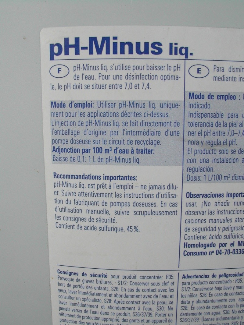

Tout le monde connait les produits pour faire baisser le PH moi j'utilise celui là:
PH trop bas, problème ou pas pour un liner imprimé. Dscn3019
Produit Bayrol à très bonne concentration, le PH mesuré du PH- est suivant la concentration entre 0 et 0.8
