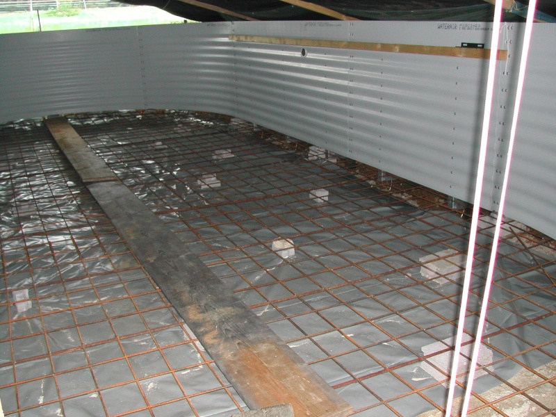

10 juin 2012:
Le transport des barres de fer de 6m en 8mm a été réalisé à l'aide d'une remorque pour bateau; cela s'est avéré bien pratique.
Piscine céline 08 inversée au bout du monde!!! - Page 3 Prapar13
Début de réalisation du treillis avec des carrés ou losanges de 20cm*20cm, dur pour le dos !!!!!!
Piscine céline 08 inversée au bout du monde!!! - Page 3 Prapar14
90 barres de 6m de long pour le moment et sur la photo, on voit la mise en place réalisée avec les ligatures; pour le moment 40 barres ont été nécessaires.
On espère couler le béton la semaine prochaine, aussi il ne faut pas trop trainer et les conditions météo ne sont pas tip top!!!!

et pourquoi ne pas avoir acheté directement le treillis soudé? Wink

Tu gagne 40%, tu n'a pas de perte, tu peu plus facilement transporter des bars de des plaques de 6 m X 2.4 m Very Happy Very Happy

Il ne faut évidement pas compter son temps de travail sinon ça gréve le budget, les ligatures c'est un peu long et ça abimé les doigts.
Pour faire des entres fers toujours identique il suffit de faire des encoches dans un morceau de bois en en réalisant plusieurs pas besoin de sortir le mètre.
En image des encoche à 15 cm d'entre axe un coté et 20 cm de l'autre car j'ai fais des rectangle de 15 X 20:
Piscine céline 08 inversée au bout du monde!!! - Page 3 Dscn0715
Une fois fini avec quelques fers de 12 en plus (un rentré dans chaque jambe de force donc tous les 93 cm)
Piscine céline 08 inversée au bout du monde!!! - Page 3 Dscn0716
Et on a un radier capable de supporter les retrais/gonflements de l'argile ou pour rouler en camion comme ironisait Orpa.

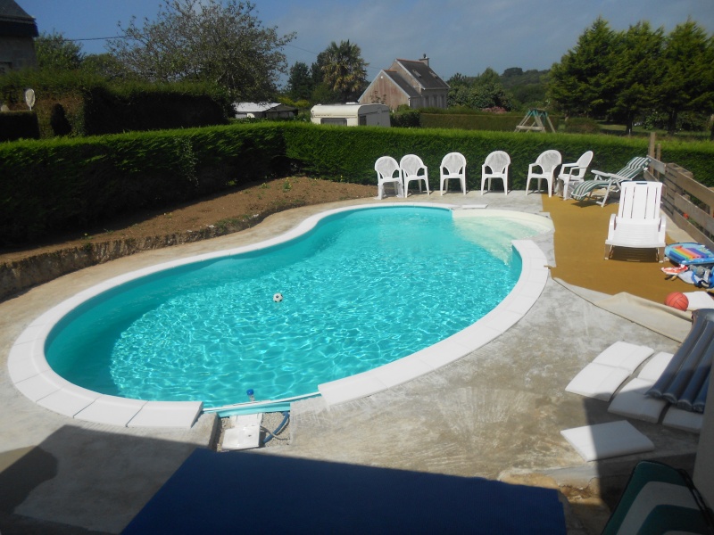

Message  desirade Sam 11 Aoû 2012 - 10:13
mercredi 08 août 2012:
mise en place de l'isoplan et du tapis de sol sous une chaleur incroyable (37°C) et un travail long de 8h à 19h;
voici le résultat:
Piscine céline 08 inversée au bout du monde!!! - Page 3 Isolat10
Demain la pose du liner est prévue par l'équipe de chez Wat.
desirade
Nombre de messages : 110
Age : 56
Localisation : roscanvel
Date d'inscription : 17/06/2011
Piscine céline 08 inversée au bout du monde!!! - Page 3 Empty Re: Piscine céline 08 inversée au bout du monde!!!
Message  desirade Sam 11 Aoû 2012 - 10:20
jeudi 09 août 2012:
pose du liner et mise en eau
Piscine céline 08 inversée au bout du monde!!! - Page 3 Isolat11
super travail du poseur et rapidité (2 heures 30 seulement)
bravo
Piscine céline 08 inversée au bout du monde!!! - Page 3 Isolat12
le remplissage de la piscine a duré 18 heures environ.
La mise en fonction d ela pompe a chaleur a été effectué le lendemain ainsi que le système de filtration sans difficulté particulière.
La buse de refoulement rajoutée dans l'escalier est vraiment appréciée de tous.
enfin on peut profiter de ce moment tant attendu; il reste bien sur encore du travail notamment la pose des margelles.

une photo de nuit:
Piscine céline 08 inversée au bout du monde!!! - Page 3 Piscin10
le rendu avec le spot est très agréable
