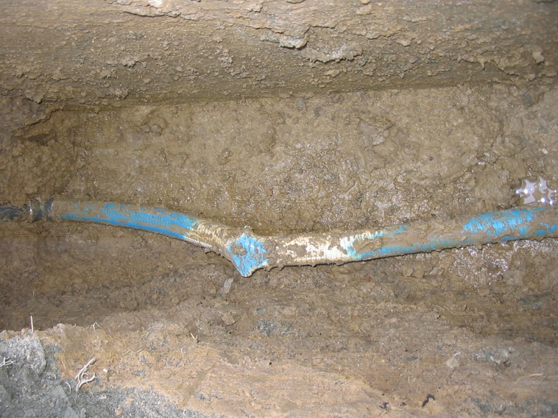

pipo a écrit:2/ Pensez vous qu'il est indispensable de s'équiper d'une bâche à bulles, sachant que nous avons pris la bâche de sécurité cowerwat?
Si tu utilise ta Coverwat en 4 saisons c'est à dire que tu la remet en sécurité même l'été aucun intérêt d'ajouter un bâche à bulle, ta Cover va moins chauffer la journée mais risque de mieux garder la température la nuit, par contre si tu va enlever ta 4 saisons pendant la période estival l'achat d'une bâche à bulle devient intéressant.
J'ai vu sur ton blog que tu laisse les sanikits tout nus, dans ce cas il faut les mettre dans du sable car sinon un caillou oublier et c'est un risque de trou à long terme.
Les coudes en bas de la structure doivent reposer sur du dur (béton de blocage de la structure) ou calés.
Une petite image pour argumenter Very Happy Very Happy

Pour Paulo, les sanikits seront bien protégés par du sable lors du remblaiement, et les supports fixes sont bien scellés à la base (au niveau du sol derière escalier roman) par du béton. C'est vrai qu'il vaut mieux être vigilant pour cette partie qui, une fois remblayée , est compliquée à accéder.....

pour tes tuyaux tu les met dans un fourreau ça évite de tous casé si ta un problème

Merci Besnard pour l'info pour les fourreaux, c'est à voir
As tu une référence particulière à me conseiller?

De la gaine TPC rouge toute bête (les autre couleurs sont souvent plus chère car moins distribué, pour du tube de 50 il faut mini de la gaine de 75 car la 63 est trop dur à rentrer et ne te permettra pas de faire glisser le tuyau pour le changer si problème.
