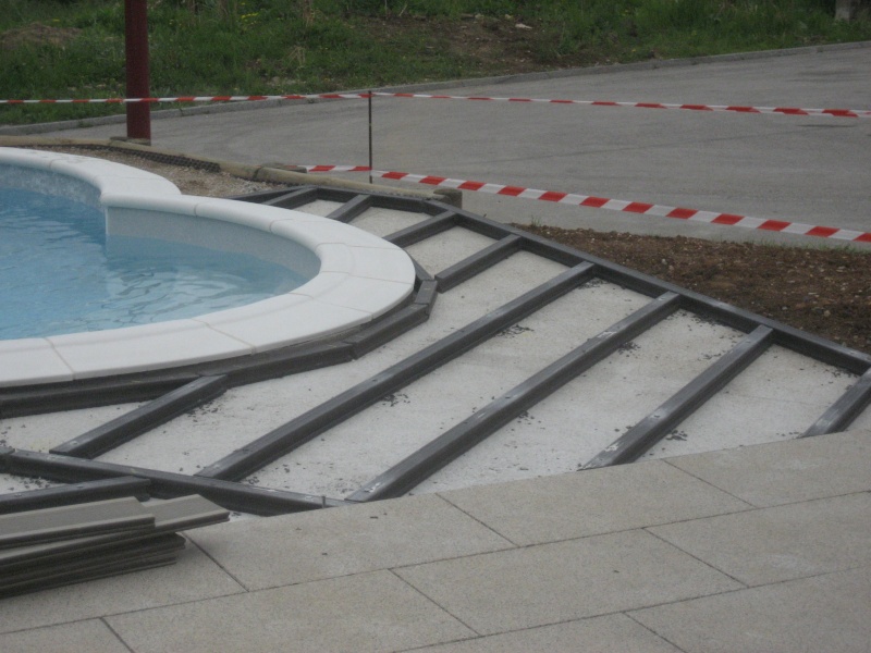

Message  DESMO Mer 16 Mai 2012 - 18:44
a y est ils ont terminé la pose des margelles , aujourd hui coulage de la dalle , debut prepa pour finition, je viens de terminer branchement spot led de la piscine , petit essai ce soir Very Happy j ai arreter pac vu les temperatures la nuit !!!!!
je recherche des pitons escamotable longueur 100MM pour passer au travers de mon composite et me fixer dans la dalle beton , j ai peur des pitons special bois/composite a fixer avec 3 petites je trouve cela un peu juste Rolling Eyes

Message  Paulo-17 Mer 16 Mai 2012 - 18:58
projet celine7 ou 8 - Page 6 3321-bonjour-francais-103
Je ne pense pas que tu trouve si long un autre à fait la même recherche et en fin de compte il a fabriqué lui même
à partir d'un piton pour bois il a enlevé le centre et il a mis à la place une vis TRCC de 8 ou 10 par 100 ou 120,

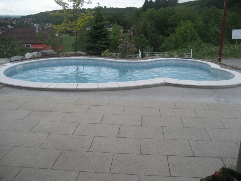

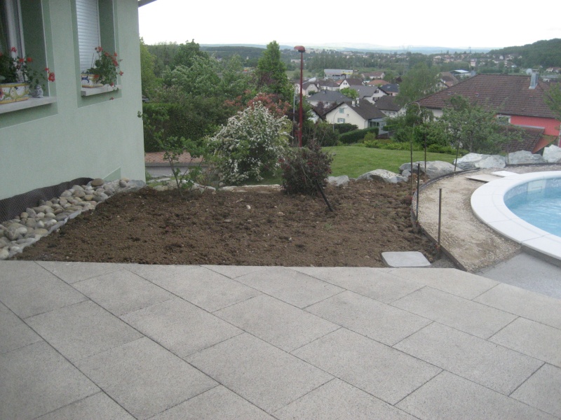

Message  DESMO Mer 16 Mai 2012 - 19:52
Merci pour l info mais je cherche des pitons d origine si possible Very Happy
voici les avancements travaux
projet celine7 ou 8 - Page 6 Img_2722
projet celine7 ou 8 - Page 6 Img_2723
projet celine7 ou 8 - Page 6 Img_2724
projet celine7 ou 8 - Page 6 Img_2725

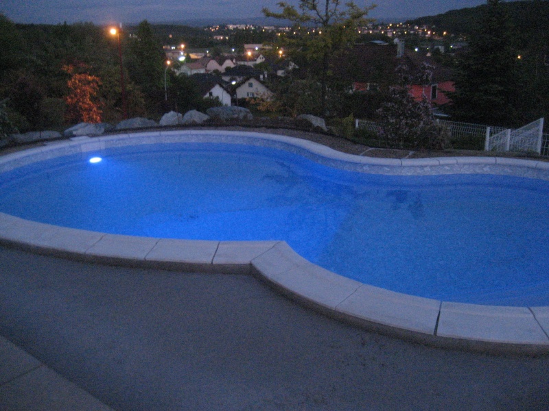

petit test de nuit Very Happy
projet celine7 ou 8 - Page 6 Img_2726
projet celine7 ou 8 - Page 6 Img_2727
projet celine7 ou 8 - Page 6 Img_2728
j avais peur d aller voir l interieur de la piscine avec le spot a led Laughing mais je ne vois aucun defaut d aspect sur le fond suis Shocked Very Happy Very Happy

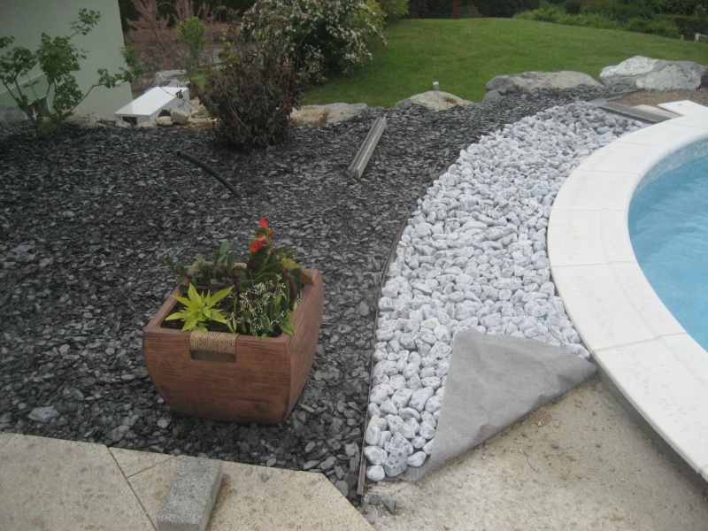

Message  DESMO Dim 20 Mai 2012 - 10:01
projet celine7 ou 8 - Page 6 Img_2733
projet celine7 ou 8 - Page 6 Img_2734
les galets de marbre
projet celine7 ou 8 - Page 6 Img_2735

Message  DESMO Mar 22 Mai 2012 - 16:44
bon arret pose galet , il faut creer des embases beton pour fixation bache Evil or Very Mad on a ete un peu vite
demarrage chantier composite montage dans 2 sens different Rolling Eyes
projet celine7 ou 8 - Page 6 Img_2738
projet celine7 ou 8 - Page 6 Img_2739

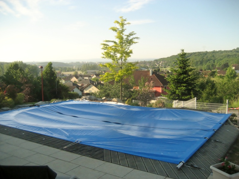

Message  DESMO Sam 26 Mai 2012 - 19:54
terrasse compo terminée cette semaine
aujourd hui mise en place bache securité , pas evident a mettre en place , sourtout quand il faut percer les roches pour fixer les attaches Laughing sacré boulot

Message  DESMO Dim 27 Mai 2012 - 5:44
cheers voici donc les fixations que j ai trouvé pour le composite ( 18e piece pale ) du coup il m en manque une Mad j espere que sa tiendra bien le coup car il y a une sacrée tension quand meme Laughing
projet celine7 ou 8 - Page 6 Img_2740
j espere aussi qu avec les 2 fixations lateral que j ai pas encore mis la bache va un peu se tendre Question car la je trouve que c est limite pourtant les tendeurs sont reglés a mort Neutral mais bon la couverture manque quand meme une barre centrale je trouve ( sourtout pour le prix ) Mad
projet celine7 ou 8 - Page 6 Img_2741
projet celine7 ou 8 - Page 6 Img_2742
j remerci encore mon pote arnaud qui m a donné un sacré coup de main pour cette p...... de bache Wink
petite question lorsqu il fait bien☀ le mieux c est d ouvrir la bache ou laisser fermé ?
bon deja pour la nuit gros changement j ai pratiquement pas perdu en temperature eau a 25 ce matin:cheers: mais bon ce matin c est roulage moto I love you
