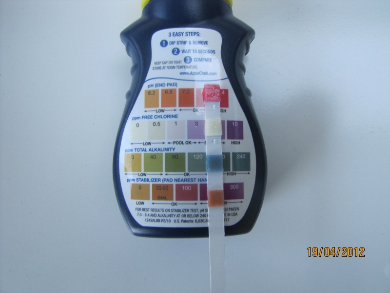

Message  henrychou Jeu 19 Avr 2012 - 17:35
alors verdict pour la bandelette
panne pompe p50-1 - Page 2 Img_2313
Mon taux de PH a l'air un peu élevé
Le chlore un peu bas
TOTAL ALKALINITY peux être un peu haut entre la case 120 et 180 c'est quoi d'ailleurs Shocked Shocked
LE Stabilzer pas tres élevé non plus
que dois je faire ?
remettre un peu de chlore choc car javais mis un peu moins car ce n'est pas très facile avec le bouchon doseur
Merci au spécialiste mais les réponses avant l'apéro Very Happy Very Happy Very Happy

Message  Paulo-17 Jeu 19 Avr 2012 - 18:33
panne pompe p50-1 - Page 2 3321-bonjour-francais-103
Ton PH est bien trop haut ce qui fait que le chlore n'a pas d’effet car on doit commencer par déconcentrer son eau puis régler le PH puis faire le choc de plus tu écrit le 17 que tu fais un choc et le 19 tu n'a plus de chlore c'est pratiquement impossible sauf si c'est ton stabilisant qui est encore trop haut.
Pour ton taux TAC tu dirige ton ou un de tes refoulements vers le haut afin de faire beaucoup de remous et il descendra de lui même.

Message  henrychou Jeu 19 Avr 2012 - 18:59
Donc il faut que je mette du PH- ?

Message  Paulo-17 Jeu 19 Avr 2012 - 19:28
Oui tu descend ton PH et tu refais un choc avec ta bâche enlever pour qu'elle dure plus longtemps.
Tous les traitements exceptionnels se font piscine sans bâche pour ne pas l’abîmer.
