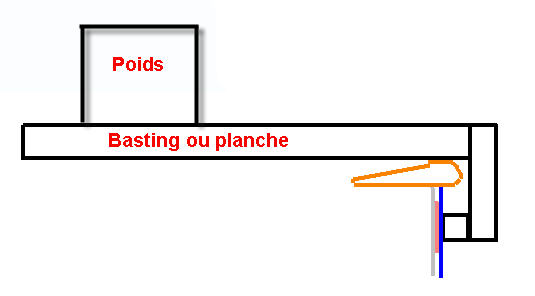

Il faut que tu commence par mettre un appuis sous le liner, de la mousse PE (sous couche de parquet ou cale de matériel fragile dans les colis) tu met un morceau de 5 à 8 cm de large sur 20 cm de long et 1 cm d'épaisseur que tu aura légèrement désépaissi sur les coté, tu passe cette mousse par le trou, tu peu tirer sans problème sur le liner c'est un élastique (regarde sur mon blog, le remplacement d'un refoulement) mais tu devra surement le chauffer un peu avec un sèche cheveux afin de l'assouplir un maximum.
Si tu a ou si tu peu emprunter un pistolet a colle tu aura intérêt à réduire le trou, tu commence par coller un coté sur la mousse qui est dessous et ensuite tu colle la deuxième parti bien jointive, tu peu le faire avec de la colle contact mais c'est bien plus long.
Apres il te suffira de coller ta pièce par dessus et ça tiendra très bien car collé dessus et dessous.
Pour tenir tout ça 24 h ou plus un petit montage avec quelques morceau de planche ou basting tenu avec un poind aprés l'avoir plaqué à la pièce, un petit dessin.
dechirure liner Blocag10
Prolonge ta pièce un peu à droite mais beaucoup à gauche ou c'est griffé.
