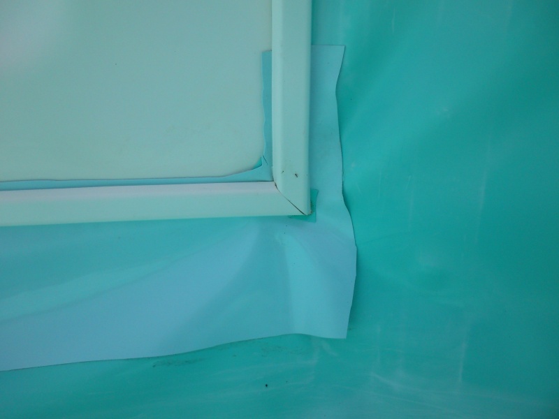

oh horreur, il y a un trou juste en dessous du joint liner escawat.
Je pense qu'il faut que je colle un bout de liner sur l'endroit troué et je pensais ensuite faire un joint au silicon spécial piscine sur tout le tour du joint escawat
Je serais très heureuse si quelqu'un pouvait me donner son avis au sujet de la procédure et le remercie d'avance

Bien mal placé ta fuite et ton liner semble effrité comme si il était cuit et avait perdu toute élasticité ou avait été mangé par des bêtes donc ça va se compliquer pour une réparation durable.
Il semble que tu a déjà eu un problème de fuite car le joint sur la bride de gauche ne semble pas d'origine comme la vis apparente qui ne doit pas être d'origine.
Voila comment je pratiquerais si c'était pour moi mais sans aucune garantie de résultat car ta situation n'est pas désespéré mais presque.
Tu achète ou tu essaye de trouver un morceau de liner de 5 cm de large sur 20 cm de long, tu achète aussi de la colle PROFLEX ou équivalant qui a la faculté de se poser aussi bien dans l'eau que hors de l'eau, http://www.tenrev.com/proflex-bleu.php elle se fait en bleu clair, pour moins voir la réparation.
Il faudrait commencer par un gros nettoyage à la brosse et à l'eau javellisé avec un déglaçage au papier de verre ou mieux de la toile émeri à l'eau de carrossier à l'endroit où tu va mettre la pièce.
Ensuite tu ouvre le capot de la bride basse afin de desserrer légèrement les vis sur la largeur de ta pièce, un demi tour ou un tour doit suffire c'est juste pour pouvoir faire passer la pièce en dessous de quelque mm, tu décolle légèrement la bride en partie basse juste la distance nécessaire pour ta pièce et de 1 à 2 mm pas plus, un bon nettoyage là aussi car la colle ne prend pas si il subsiste des micro-algues ou autre cochonneries aquatiques.
Beaucoup de précaution dans cette manipulation car il ne faut pas oublier qu'un liner c'est un élastique qui est déjà légèrement tendu donc il risque de se sauver et ça sera bien compliqué voir impossible de le rattraper.
Tu prépare aussi la pièce en la déglaçant, tu encolle la surface destiné à recevoir la pièce en faisant passe la colle sous la bride, si tu prend de la colle bleu le débordement à moins d'importance, tu pose ta pièce en rentrant 4/5 mm sous la bride et en appuyant bien sur toute la surface, si tu peu disposer d'un petit rouleau c'est parfait, tu resserre la bride immédiatement pour éviter que la pièce risque de glisser.
Une fois ta pièce posé et sèche (le lendemain) comme il va te rester de la colle et quelle ne se conserve pas bien longtemps tu profite pour faire un joint tout autour de tes brides coté liner.
Ne pas oublier que c'est plutôt un sauvetage de dernière chance qu'une réparation.

Aujourd'hui nous avons essayé de réparer ce trou, nous avons suivi en grande partie les conseils de Paulo soit dévisser un peu les vis à proximité du trou, et comme j'avais encore un morceau de liner, j'ai découpé un rectangle puis ai essayé de l'enfiler dessous la baguette mais cela n'a pas très bien concluant car on arrivais pas à l'enfiler dessous mais on a collé ce morceau de liner et ensuite on a fait un joint tout le long de la baguette avec du silicone spécial sanitaire.
voilà maintenant on attend que ça sèche bien et d'ici deux à trois jours, on montera de le niveau d'eau un peu en dessus de la réparation et on attendra, on croise les doigts, moi je ne dors plus mais voilà on verra...
Mais pour le moment ça a l'air de bien se présenter

Le fait de passer la pièce sous la bride c’était surtout pour l’empêcher de glisser, une colle mastic spécial piscine (Proflex ou CC 2000 Pro) était bien plus judicieux qu'un silicone pour salle de bain qui n'est pas vraiment conçu pour rester en permanence sous l'eau avec plein de produits agressifs, j’espère que ça tiendra aussi bien.

En ce qui concerne le joint au silicone, j'ai trouvé un silicone sanitaire Sikasil pool qui est parait-il résistant au chlore et aux algues, on verra bien si c'est vrai.

Le Sikasil Pool est effectivement un très bon produit, la différence avec les produits que je t'ai proposé c'est que le support doit être sec alors que les miens peuvent être posé dans l'eau.
Fiche technique de ton produit là: http://www.longosashop.ch/fileadmin/doc_shop/828_20803_FR_DB.pdf

Le joint a été fait sur un support sec du moins je l'espère car c'est mon mari qui l'a fait et quand je ne suis pas à côté de lui il a d'abord fait une gaffe....
Aujourd'hui je suis allée voir comment ça se présentait et bien sur il n'avait pas mis de scotch pour faire un joint propre d'autant plus que l'on n'avais pas trouvé de silicone bleu ou transparent, c'est du gris.....mais il a bien mis la dose, je pense et j'espère que ça ira, moi ça m'a paru tenir.
Bon c'est en dessous et ça ne se voit pas trop a moins que l'on mette le nez dessus et de loin ça ressemble à une ombre.
demain je mettrais l'eau
les vis apparentes sur la baguette de gauche c'est aussi une gaffe de mon mari, quand nous avons mis le nouveau liner, il n'a pas vu qu'il y avait un cache à soulever avant de percer!!!!!

Quand j'ai regardé la photo, en premier j'ai moi aussi prit le joint pour une ombre
Il y a de la colle en dessous

D'après la photo de Céline 09, il semble que ce soit bien le même problème que moi, alors ce n'est pas du tout ce que je pensais, ces déchirures sont certainement dues à une faiblesse du liner, on voit bien que la déchirure c'est la même que chez moi et elle a l'air de se produire à l'endroit des vis. Peut-être qu'il manquait un ou deux tours de vis à cet endroit?????
Cela m'étonne beaucoup que la piscine de Céline 09 n'a pas de fuites quand je penses à toute l'eau que j'ai du ajouter la saison passée, je me pose bien la question de savoir si le fond en dessous le liner de la piscine de Céline 09 est peut être fait d'une façon étanche.
Pour en revenir à ma réparation, quand j'ai collé le morceau de liner, j'ai bien brossé pour le faire plaquer et éliminer l'exédent de colle.
Ce matin j'ai remis de l'eau juste quelques centimètres en dessus de la réparation et pour le moment c'est bon.

Bonjour à tous!
Voici les photos de notre réparation de liner. Cela nous a couté le prix de la colle 27 euros chez un aimable pisciniste de notre région, qui en plus nous a donné la chute du liner, pour réparer!!
En espérant que cela tienne, je croise les doigts....mais comme dit mon mari, je ne vois pas pourquoi ça ne tiendrait pas!
Je vous remercie a tous ceux qui m'ont répondu, car vous nous avez beaucoup aider. Et j'espère que mes photos aideront d'autres personnes.
Je vous tiens informé, si la réparation tiens bon.
