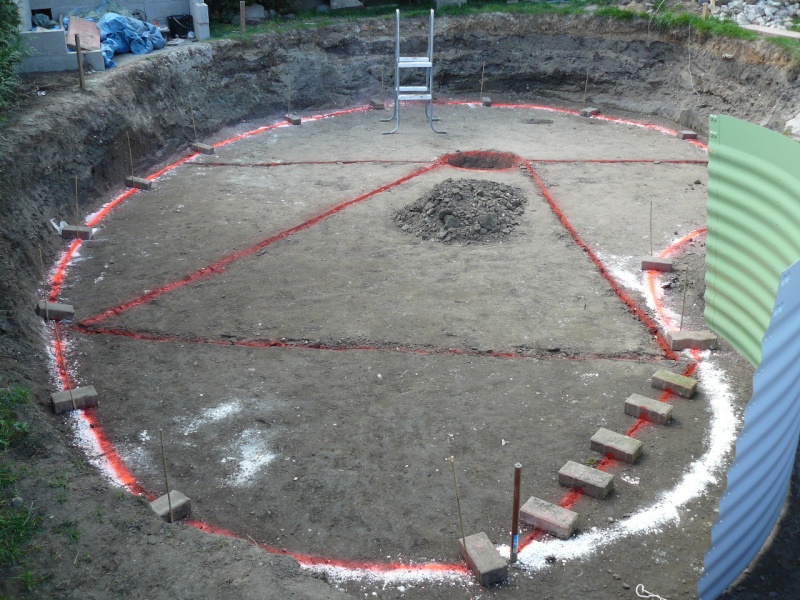

Quelques retouches à faire mais le coté gauche quand à lui !!!! m'énèrve
Traçage de la mini fosse et pente douce faite et jeudi en avant avec la pelle
