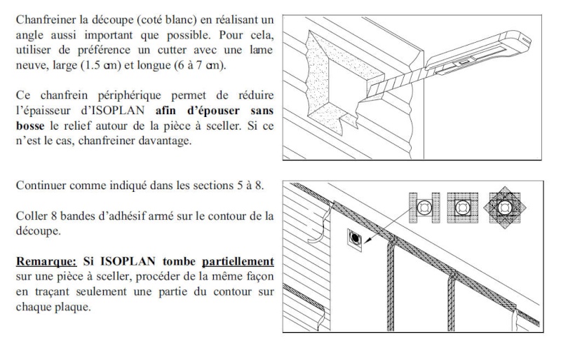

Il semble que l'isoplan n'ai pas été poser très bien ce qui à limiter la porté du joint.
Joint bride skimmer - Page 2 Isopla10
Tu va surement avoir le même travail que sur ton skimmer.
Pour le joint c'est standard tu en trouvera partout.
