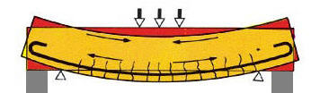

Petit dessin de structure béton, pour notre cas pas de descente des fers en périphérie car on ne met pas de mur
donc pas de charge alors fers en haut partout à 5 cm de la surface.
Ces dessins sont ceux de pros de la piscine (pas de moi) et lorsque l'on m'a donné ce conseil pour moi, j'ai eu des doutes
et j'ai posé la question à un ingénieur béton avec lequel je travaillais et il m'a confirmé que la réaction du sol risquait d’être
bien plus importante que le poids de l'eau donc fers en haut ou double ferraillage, des fers dans le centre ne servent que
d'anti-fissure et ne contribuent pas à la solidité de la structure.
Les fers sont prévu pour travailler en traction qui est le point faible du béton donc en haut pour un radier
et en bas pour une dalle sur vide.
Oui pour le polyane afin que le radier ne sèche pas trop vite mais en perçant quelques trous pour ne pas
que se soit complètement étanche voir beaucoup de trous ou pas de plastique en bas de la mini fosse
pour alimenter le drain.
