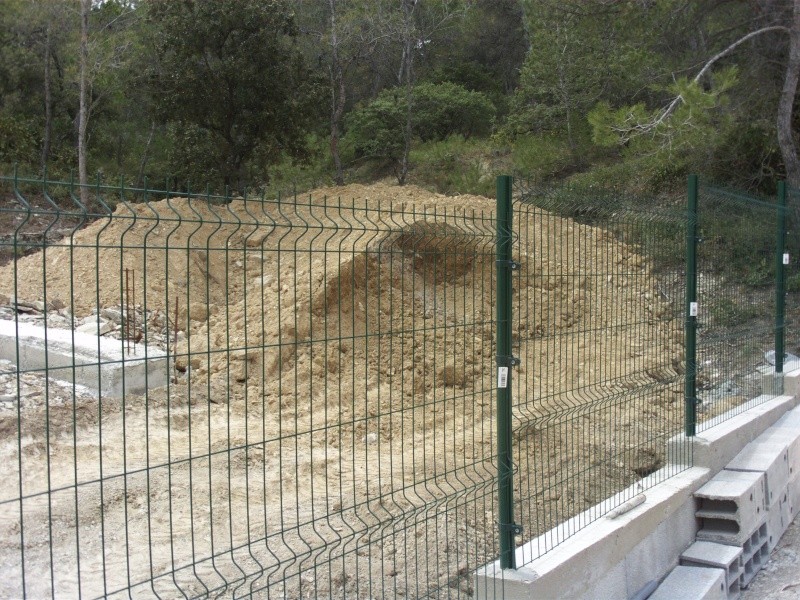

fatigué ce soir après avoir étalé un camion de 19 tonnes de terre végétal au bobkat et il en reste encore trois
[img]Questions sur mon Olivia File0112[/img]
Questions sur mon Olivia File0113
