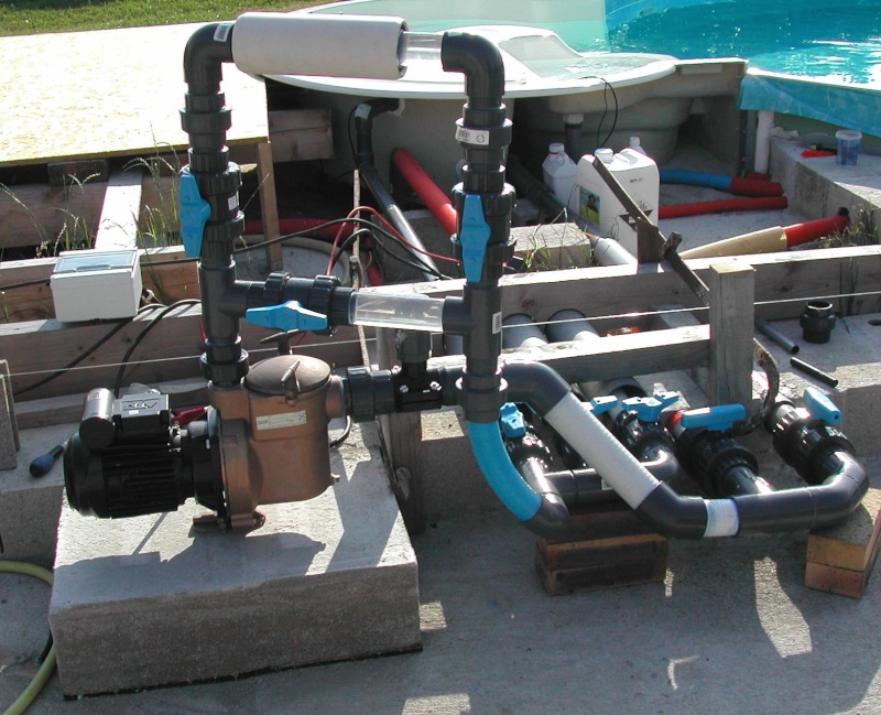

J'utilise les deux solutions cités plus haut, sur ma pompe Sta-Rite un bloc béton d'environ 60 kg posé sur un isolant.
Construction Cléa 1410 Dscn1213
Sur ma pompe Espa des demi silent-bloc à cause de la hauteur limité.
