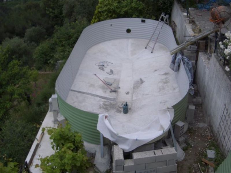

Tu va peu être réaliser quelque chose dans ce genre là, un OV2 8.80 X 4.15:
Piscine OLIVIA (OV1 296) en hors-sol : besoin de conseils Imgp2810
Piscine OLIVIA (OV1 296) en hors-sol : besoin de conseils Imgp2811
Piscine OLIVIA (OV1 296) en hors-sol : besoin de conseils Piscin11

Quelque photos plus tard:
Piscine OLIVIA (OV1 296) en hors-sol : besoin de conseils Imgp2910
Piscine OLIVIA (OV1 296) en hors-sol : besoin de conseils Imgp3310
Piscine OLIVIA (OV1 296) en hors-sol : besoin de conseils Imgp3311
Piscine OLIVIA (OV1 296) en hors-sol : besoin de conseils Imgp3511
Une autre chez un voisin proche réalisé dans les mêmes conditions:
Piscine OLIVIA (OV1 296) en hors-sol : besoin de conseils Piscin12
Là dans les deux cas c'est un plancher poutrelles hourdis mais toi qui veux faire du composite il faudrait que tu fasse la longrine périphérique qui te servira pour supporter les lambourde et te bloquera le haut de la structure.

On voit bien les jambes de force sur les photos elles sont scellé dans des parpaing à 40 cm de hauteur puisque la structure est posé sur deux parpaings, une photo où on les voit mieux.
C'est évidement bien moins solide qu'une cheville au sol, de toute façon la structure en hors sol a bien moins d'effort à faire puisque les poussées les plus importante sont causé par la terre qui pousse sur la structure.
Piscine OLIVIA (OV1 296) en hors-sol : besoin de conseils Imgp2711
Moi ce que je trouve faiblard c'est l'épaisseur de ta dalle rien d'autre, surtout sur du remblai.
Bon après il faudrait connaitre le type de ferraillage et sa position.
