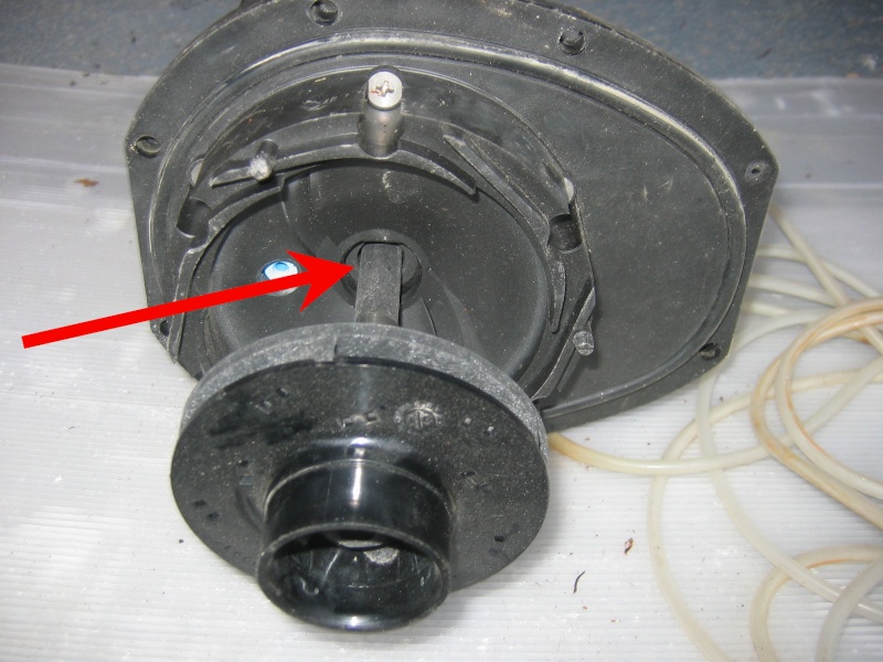

La garniture mécanique c'est le cache noir sur le dessus de la pompe ?

Message  Paulo-17 Mar 8 Mai 2012 - 14:43
C'est l'étanchéité entre le moteur et la turbine normalement c'est au bout de la flèche:

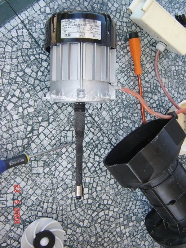

Message  Paulo-17 Mar 8 Mai 2012 - 15:56
Tu fais tourner le moteur comme ça en ayant démonté l'axe pour ne pas le casser:
