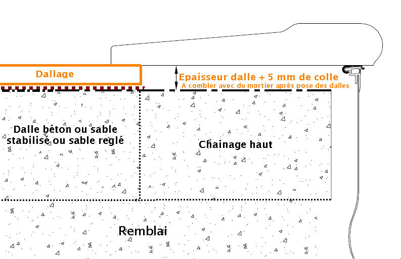

je me prépare à couler la ceinture haute sur mon olivia. avant pose liner ...
j'ai 3 questions :
puis je couper les fers pour faire les arrondis ( il me semble difficile de les courber à l'angle désiré pour respecter la courbure des arrondis de la ceinture )
je suppose qu'il faut les croiser à 24 cm comme indiqué dans la bible mais faut il alors les attacher ensemble avec du fil de fer .au croisement ..)
j'ai pris le filwatt..(sans commentaires ..je sais les problèmes vécus !!!mais bon le produit est peut être vraiment amélioré à l'heure actuelle
comment traiter la ceinture autour ? faut-il faire une ceinture autour du fillwatt comme vous le préconisez pour le skimmer pour ne pas interrompre ?
a quelle hauteur en dessous du bord des panneaux faut 'il arrêter la hauteur de cette ceinture ?
je crois que quelqu'un avait posté une coupe avec dalles affleurant les margelles et avec dalles en dessous des margelles mais je ne le retrouve pas Merci d'avance

Tu doit pouvoir courber tes fers (fais l'essai), c'est plus simple que de les couper et tu en consommera moins.
Faire le tour du Filwat avec ta ceinture haute te permet de démonter si besoin et ça te servira de support de plage si besoin.
Pour ne pas qu'une longrine bouge il faut qu'elle soit ininterrompu.
J’espère pour toi et les autres dans le même cas que Filwat c'est amélioré mais je n'y crois pas, bon t'est tranquille pour 4 ans avec la garantie.
Voila pour tes hauteurs:
ceinture haute Margel12
ceinture haute Margel13
ceinture haute 091026114230211244722717 Paulo
