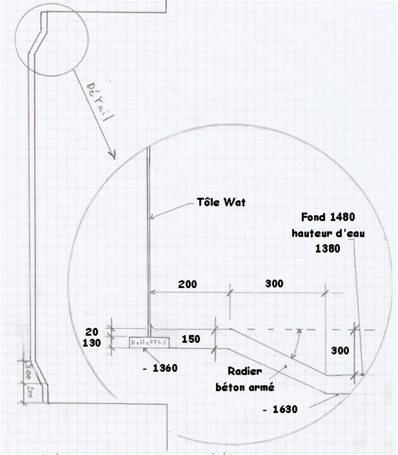

Ce week-end je commence le trou de ma céline 9 et je vais surement avoir beaucoup besoin de vous lol..........
J'ai acheter uniquement les toles et la pompe à sable.
J'aimerai savoir si je peux avoir un fond plat de 1.50, si vous avez des plans je suis preneur ( je n ai pas encore le liner)
je recherche aussi le skimmer, isoplan, liner, tuyau, ......etc donc pour faire plus simple tout le reste.
Merci a vous tous bien cordialement Very Happy

tu as un escalier, ou une échelle je pense quand même que tu t'es lancé dans une grosse galère pour trouver tout le reste.
tu pourras surement trouver presque tout, surement moins chère que chez wat mais je pense pas que tu trouve l'isoplan.

tu ne peut pas faire un fond plat de 1.50m ou tu auras un trou sous l'escalier et tes tôles aussi, si tu veut 1.50m de fond sur toute ta piscine tu devras faire un biais sur tout le tour de ta piscine, c'est dangereux je pense.

Un petit plan que j'avais fait pour ma piscine (pas autorisé par Wat) avec marche de sécurité périphérique, à adapter à la tienne.
projet celine 9 en corse Fond_d10
Pour le liner le mieux c'est un pisciniste local, attention la liste de ce qu'il te manque est très importante, regarde mon blog la pose est décortiqué tu verra un peu ce qu'il te manque.

Est il obligatoire de mettre a niveau les toles avant le coulage de la dalle de fond ... Ne serait il pas plus simple de faire une dalle a niveau puis poser les toles ?

Pour faire la forme ce serait bien compliqué mais tu peu faire un radier bien plat plus grand que la piscine, ensuite tu maçonne des parpaings à la forme de la piscine, tu pose la structure sur tes parpaings et tu fais ta forme de fond après.
Dans cette idée:
