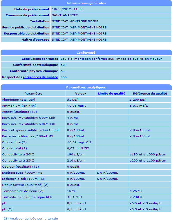

Tu pourrais me donner le nom de ta commune (en MP si tu veux) pour que je contrôle ton eau

Voila ton eau:
On peu voir que ton distributeur te donne de l'eau à pH 6.1 donc acide,
très peu de chlore donc par conséquence peu de calcaire,
Conductivité très faible donc peu de minéraux = Tac très bas
Ton eau pourrait être qualifié de parfaite pour des traitements simples
Si tu veux changer de traitement c'est le moment ou jamais car tu peu utiliser de l'hypochlorite de sodium ou de calcium sans avoir le souci du pH qui monte de trop voir poser un électrolyseur sans régulateur de pH et sans risque d’entartrage.
Pour un choc avec de la javel à 2.6% c'est 38 cl par m3, avec de l'extrait de javel à 9.6% c'est 10 cl par m3, tout ça pour un choc à 10 ppm.

Donc suite au vidage/remplissage du tiers de la piscine, traitement de choc EASY CLEAR depuis hier matin 9h... Pompe en continu.
Ce matin l'eau est CRISTALLINE..... mais encore colorée verte (un vert émeraude, transparent... assez beau je dois dire...).
On continue la filtration en 24/24. NB / On change la cartouche toutes les 6h : à l'oeil nu, elles semblent impreccables... pas d'algue verte (je dis bien à l'oeil nu...)
PH à 6,8.... Alcalinité OK...
Est-ce que je continue idem ou faut-il intervenir avec un autre produit ( lequel???) pour que l'eau redevienne "sans couleur" ?????
Merci pour la/les réponses !
