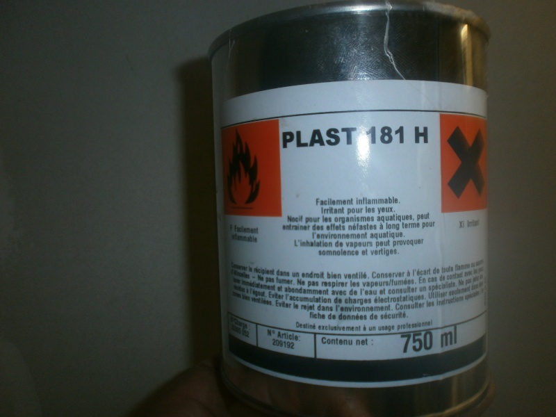

slt a tous donc voila ce que j ai fais
j ai effectuer la même opération des 2 coter vos avis vos remarque sont les bienvenue
car on pense pas forcement a tout
voici la colle neoprenne 30 euro teste sur une chute de liner elle colle plus que bien
après avoir démonter la bride c est bien le liner qui est trop tendue donc coupe trop courte
on voie bien l arrachement au niveau des vis
voila donc double encollage sur une chute du liner qui est bien mise en angle elle est colle sur l escalier et l isoplan
on voie les ancien trou de la bride donc surplus de colle et double encollage
ensuite je recolle encore une bande pour faire propre et pour prendre en sandwich le liner
voila donc j ai remis la bride après avoir bien vérifier que le liner été bien coller sur la longueur
j ai fais ma découpe
lorsque je remplirais la piscine je vérifie que le liner est bien plaquer dans l angle pour éviter les plis
