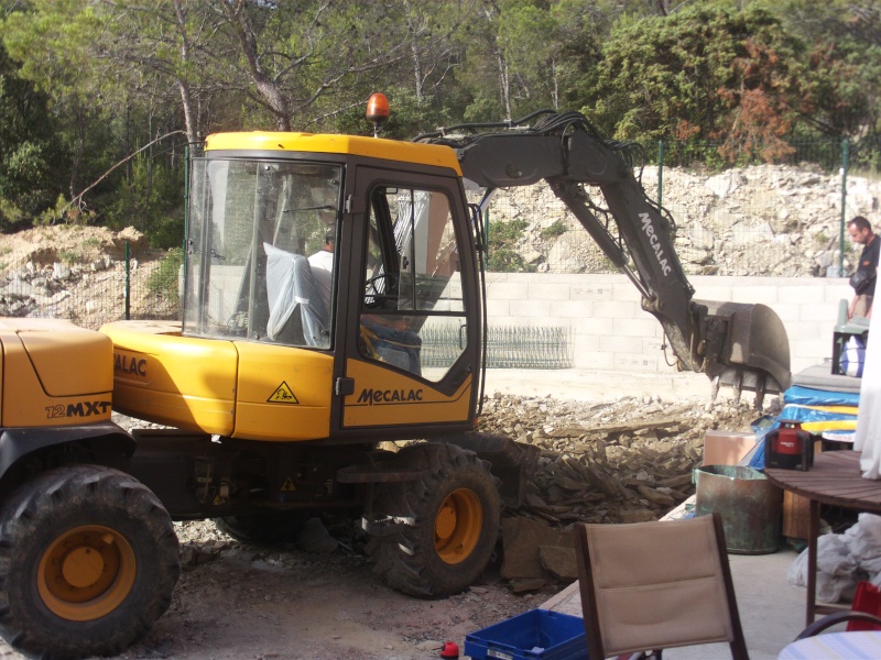

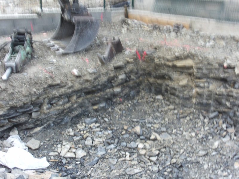

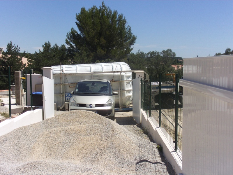

c est parti pour la nouvelle piscine demain en principe livraison de la coque
[img]nouvelle piscine File0010[/img]
[img]nouvelle piscine File0011[/img]
[img]nouvelle piscine File0012[/img]
utilisation du brise roche obligatoire
normalement les travaux aurais du être fait l'ete dernier mais mon constructeur a refusé que d autres entreprise que la sienne ne mette les pieds sur le chantier avant la remise des clefs a part mon peintre et moi pour la pose de la cuisine

Avec un sol comme ça tu pourrais faire une Wat avec un radier de 5 cm Mdr Mdr Mdr

le radier est fait la piscine est arrivée hier a 11/30 mais je l ais refusé car 4 petits impacte dans la partie la plus profonde qui se serais vu en eau comme le nez au milieu de la figure
a suivre je vais m'attaquer a la filtration aujourd'hui

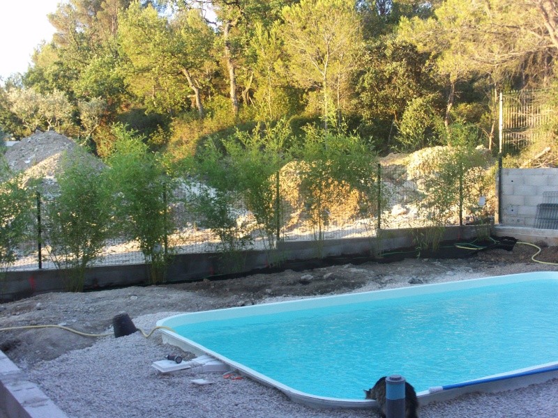

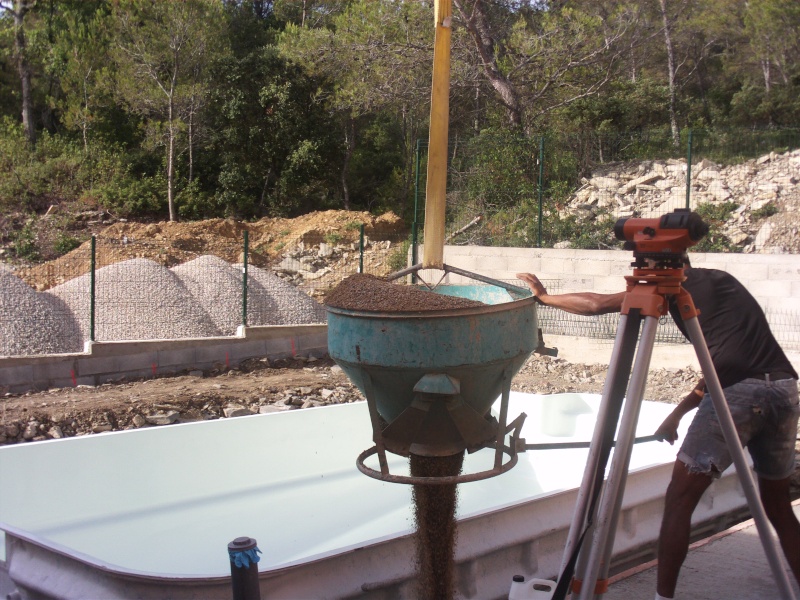

arrivée hier a 9h remblayée a midi
[img]nouvelle piscine File0018[/img]
[img]nouvelle piscine File0019[/img]
[img]nouvelle piscine File0020[/img]

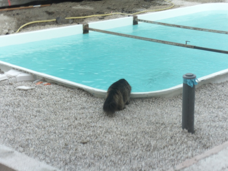

après 80 h de mise en route cl 0,99 ph7 alk 163 calcium 103 cyan 0 et je resterais a 0 réglage fait au photomètre
electrolyseur zodiac lm2-15 régule ph perfect réglé a 6,8 pour un ph de 7
apparemment le chat aime ça
[img]nouvelle piscine File0026[/img]

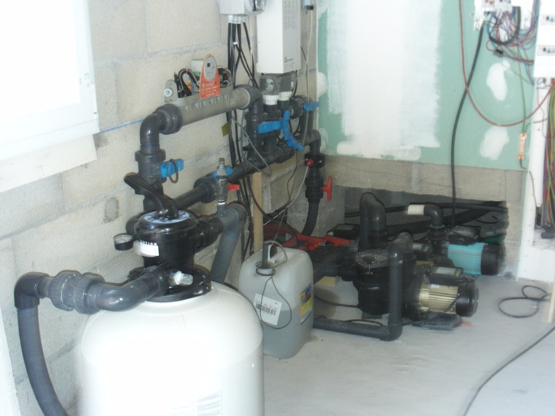

Message  besnard Dim 22 Juil 2012 - 3:41
suite filtration
[img]nouvelle piscine File0027[/img]

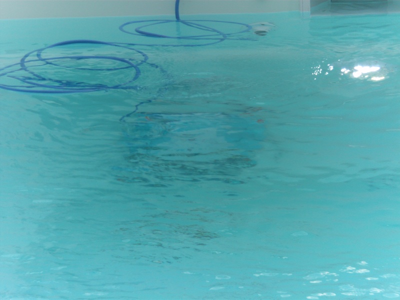

le robot r2 de chez wat en action rien a dir il fait son boulot
reste a raccorder les deux pompes pour le spa et le boîtier de pilotage
le réchauffeur circuit piscine 9 kw
et je vais refaire la partie refoulement pompe filtre qui ne me plaît pas je me suis absenté une heure et un des ouvrier pour avancé a réussi a me mettre 6 coudes petit rayon sur deux mètre ou trois grand rayon et un a 45°suffisait
18 jours après la mise en eau chlore libre 2,92 ph 7 reste a rajouter du séquestrant calcaire
pompe filtration piscine 11m3 heure ncc 48m3 heure pour le spa pompe filtration 4 m3 heure pompe massage 30 m3 heure réchauffeur de 3 kw
