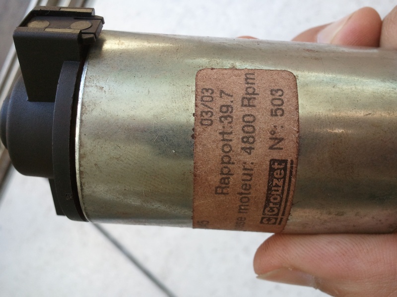

Je me tourne vers vous pour essayer de trouver une solution pour mon robot zodiac cybernaut de 2003...
En effet , depuis quelques saisons ils ne fonctionne plus bien...Il avance difficilement et recul avec encore plus de difficultés...
Je me suis décidé a le démonter complètement , j'ai rien trouvé d'anormale dans le bloc moteur ...
J'ai démonter par la même occasion le moteur ...Et a ma grande surprise j'ai vu qu'un des 2 aimants du moteur était détaché ...
Et la manque de chance ,il tombe sur le carrelage en mille morceaux ...
Ca doit faire 2 semaines que je me bats a essayer de recommander ce moteur ....Mais j'ai l'impression que c'est impossible de le trouver seul...
Je ne sais pas si quelqu'un connait un site , ou a un moteur qui traîne ..?
J'ai trouvé sur ebay un moteur similaire , mais c'était un 3800 rpm ...Pas 4800 rpm comme j'ai besoin ...
J'ai contacté Crouzet , et pleins de revendeurs de cette marque...et pour eux il est tout simplement impossible de commander cette ref ...
J'ai contacté zodiac , et eux ils ne savent rient faire !
Voici quelques photos :

Quelques lien à esayer:
Service technique France (non surtaxé) qui pourrait te donner la nouvelle référence ou le remplaçant de ton produit.
Deux sites spécialisés où je trouve presque toujours ce que je cherche, il faut regarder à moto-réducteur et pas à moteur car c'est souvent un ensemble indissociable, le moteur avec le réducteur.
Un moteur qui tourne moins vite mais ayant une réduction qui donne le même nombre de tour ne poserait pas de problème.
Exemple ton moteur est un 4800 t/mn, si on le réduit 48 fois on à 100 t/mn, en prenant un moteur de 3800 t/mn réduit 38 fois on a le même résultat.
J'ai vu que tu avais posé la question à un vendeur Ebay
