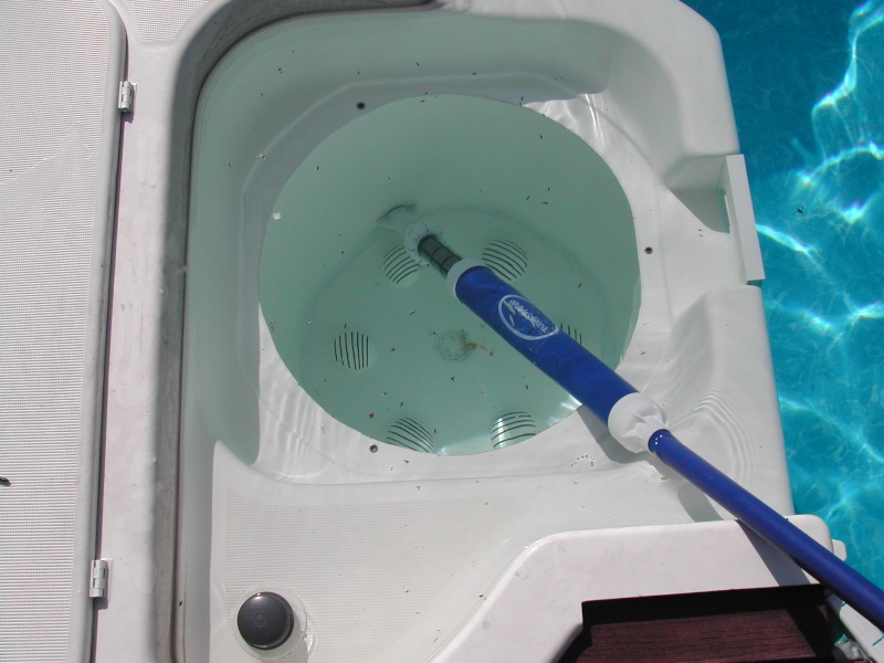

Nettoyage escaform 3321-bonjour-francais-103
Avec un petit aspirateur dans ce genre là:
Nettoyage escaform Dscn1611
ou d'autre produit dans le même genre.
