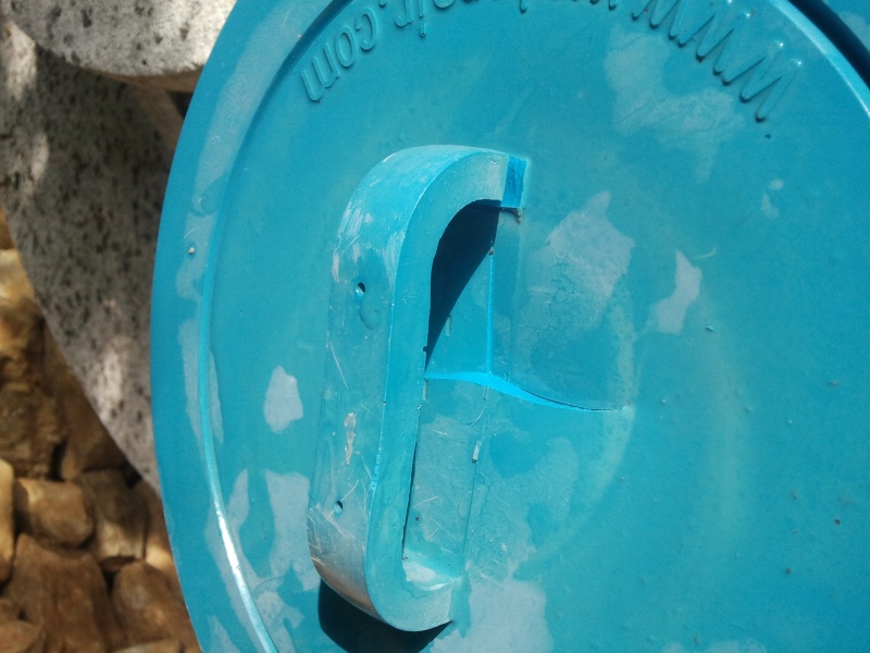

Bonjour a tous .
Depuis 3 semaines ,ma piscine n'est pas nikel même après filtration et passage du robot,
dans les heures qui suivent je retrouve pas mal de dépôt au fond .
j'entretiens bien le filtre tout les 15 jours
je viens de m'apercevoir que le dessus du filtre est fendu.
Pensez vous que étant abîmé la filtration ne se fasse pas dans de bonne condition?
Je joins photos .

Si ta cartouche est abîmé ça peu s'expliqué, t'a oublié la photo.
Certaines particule passe à travers les filtres, tu les retrouve sous les refoulements, dans ce cas il faut les éliminer.
Tu a quel type de filtration (une photo serait parfait)

Re: filtration
voila la photo

C'est évident qu'une partie de l'eau doit passer par là.
Tu peu réparer ta cartouche, tu prend une plaque de PVC que tu découpe plus grand que la déchirure et tu la colle avec un mastic-colle pour aquariums ou équivalent.

Bonjour à tous et
pour les précieuses infos données par tous les membres. Je trouve souvent des réponses à mes problèmes.
J'ai eu le même problème avec ma cartouche d'origine alors je l'ai changé à mes frais la saison suivante car Wat m'a dit qu'elle n'était plus sous garantie quand je suis passée en magasin (environ 1 an après la livraison du kit).
Et voilà j'ai eu le même problème sur la 2ème au bout d'un mois. Alors je ne me suis pas laissée faire, j'ai fait des photos, un courrier menaçant à Wat pour le changement de cette cartouche et 3 jours après l'envoi du courrier j'ai été contacté par Wat qui m'a fait livré une cartouche neuve et le noyau noir qui se trouve dans la cuve noir car il m'ont dit qu'il avait des soucis et cela pouvait provoquer la déchirure de la cartouche.
Alors je ne sais pas depuis combien de temps, vous avez la cartouche mais essayer de faire un courrier pour porter réclamation.
bonne journée.
bonne journée.

bonsoir a tous
après un coup de fil a W****** pour le problème de ma cartouche, abîmée sur le dessus, ils m'ont changé
celle ci sans problème.Il faut dire que je suis tomber sur un gars super cool .
voila si une personne rencontre ce problème faire comme moi
a vous
jean claude
