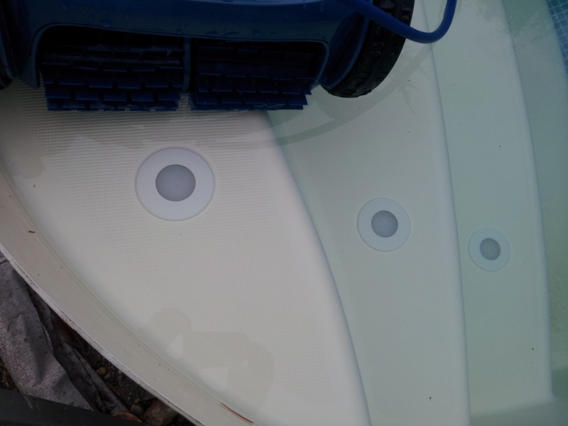

Message  sanson Dim 26 Aoû 2012 - 12:23
Après 1 mois dans l'eau, celui du milieu a commencé à prendre l'eau, suivi de celui de la 1ère marche, ça fait vraiment moche quand c'est éclairé et cela compromet sans aucun doute sa durée de vie.
Spot Paso pas vraiment étanche 20120815
Spot Paso pas vraiment étanche 20120816
Au vu des problèmes qui se présentent, je commence plus à douter de la qualité du matériel fourni.
Après 1 email au service client, je pensais que cela était sous garantie, leur réponse est de vider sous niveau No (je vais surement pas vider 46 m3) , sortir le spot est graisser le joint avec du liquide vaisselle, changer le joint s'il est attaqué!(rassurant pour du matériel neuf)
Comme j'ai pas encore complètement remblayé et je ne compte pas vider le bassin pour ça, je envie d'essayer de sortir les spots via un tube pvc de 150 avec un ventouse au bout, ouvrir le spot est purgé l'eau.
Par contre je suis pas rassuré pour les 4 autres.
L'un d'entre vous a t'il une autre idée?

Message  Paulo-17 Lun 27 Aoû 2012 - 23:09
Spot Paso pas vraiment étanche 3321-bonjour-francais-103
Une idée émise il y a longtemps sur le forum, surement bonne à utiliser mais aucun retour pour l'instant:
Tu prend une plaque de contreplaqué que tu découpe à la taille de l'escalier afin qu'elle passe juste entre les brides, tu la recouvre d'étanchéité (polyane ou toile cirée collé au silicone) éventuellement un joint caoutchouc pour faire étanchéité avec l'escalier.
Après mise en place il suffit de placer une pompe sur la marche basse pour vider l'escalier de son eau, la pression plaquera la planche contre l'escalier, il faudra peu être fixer la planche en haut pour l’empêcher de remonter et si ce n'est pas bien étanche il suffit de laisser la pompe en route.
