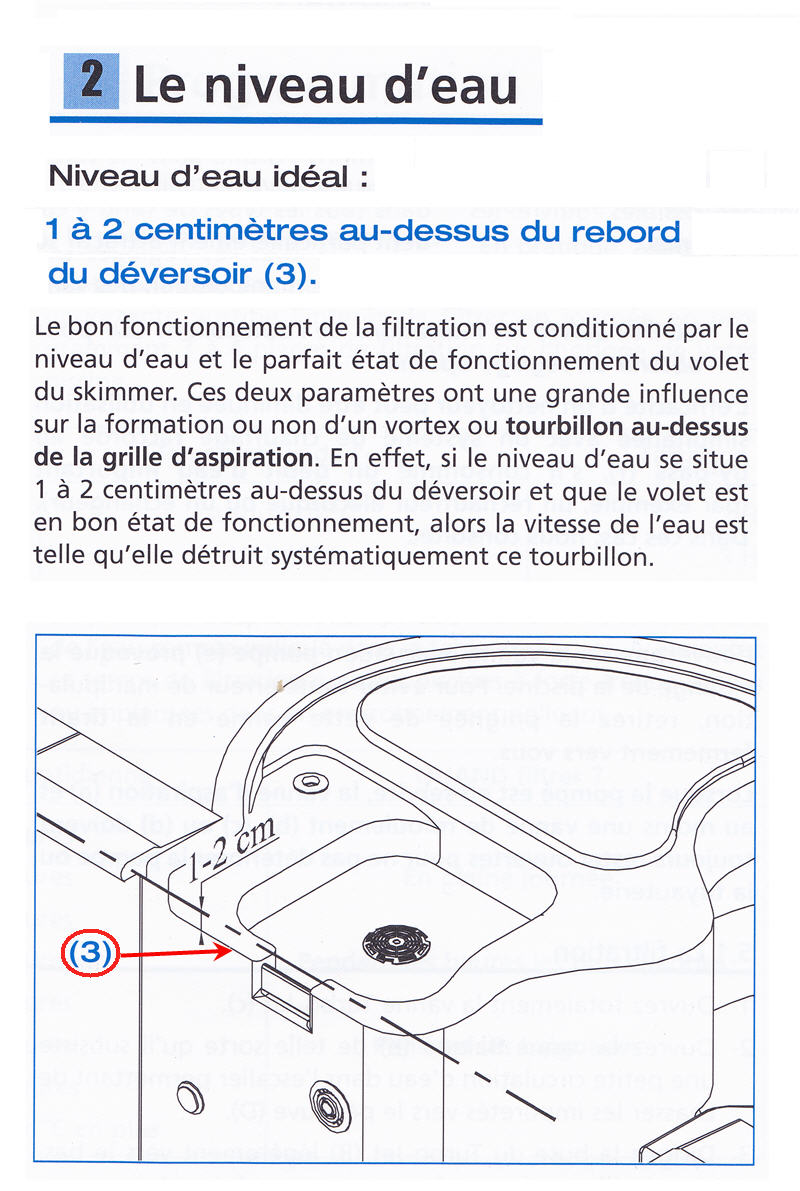

Tout d’abord un petit rappel de la hauteur d'eau (extrait de la notice Wat) c'est 1 à 2 cm au dessus du déversoir:
Moi je met environ 5 cm avec le trop plein bouchonné.

La notice que j'ai eu lors de la construction, ne sont pas dans une telle bonne qualité que la photo que vous venez de poster.
