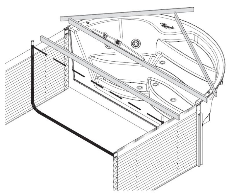

Je voulais savoir si le niveau arriere de l escalier doit etre de niveau avec les toles?

Message  cedric25 Jeu 25 Avr 2013 - 15:05
Bien le bonjour,
L'escalier en lui-même doit être de niveau car les rebords de celui-ci sont légèrement plus haut.
Voici comment tu dois vérifier les différents niveaux:
projet eva 77 - Page 2 Escali10
Avec une règle de 3m à bulles, c'est facilement vérifiable et contrôlable (promo en ce moment chez bricotrucmachin à 16€ la règle) Rolling Eyes

Message  rinflouze Jeu 25 Avr 2013 - 15:10
ok Merci cedric ,
donc je prend les niveaux indépendamment des toles et de l escalier.
j ai galerer a mettre les toles et avoir toutes les cotes de bonnes.
