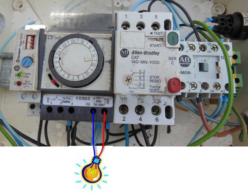

J'ai un soucis d'horloge à vous soumettre.
En effet , du jour au lendemain je constate que l'horloge dans le local Escatop ( piscine Celine 09 inversée) ne tourne plus.
Indices constatées:
-sur position "I" fonctionnement normal de la pompe
-sur position "horloge" et en tournant à la main la pompe s'enclenche en arrivant sur les picots.
Après démontage, dépoussiérage et vérification de visu qu'il n'y a rien d'anormal... il y avait une légère dureté en manœuvrant le cadran à la main mais une goutte d'huile sur les rouages en plastique et tout redevient normal.
Après le remontage,le cadran ne tourne toujours pas et les indices sont identiques à ceux mentionnés ci dessus.
Je précise que l'horloge est d'origine ...de 1997 .
Ne sachant pas quelle pourrait être la cause de ce dysfonctionnement ( mis à part la vieillerie !) je sollicite votre aide .
Je joins une photo:

Tu fais ce test avec une lampe à bout de fils comme le dessin ou un voltmètre et tu dois trouver 220 V si ils y sont c'est l'horloge qui est HS.
En absence de courant il faudrait vérifier les connections car le fil bleu en bas semble légèrement jauni donc peu être une coupure du circuit.
Que fait le petit morceau de bois dans ton relais (contacteur)
Ton thermique moteur réglé au maximum c'est pas très bon non plus

Le bout de bois? en agrandissant cela doit être une petite feuille de bambou il y en a à proximité....

Je pensais à une allumette de blocage d'où ma question

Excusez les 24 h. de retard...mais hier c'était dimanche....
Bon, résultats des courses:
J'ai vérifié au tournevis testeur, le 220 V est bien présent.
Ce qui veut donc dire que l'horloge est HS.

Attention au tournevis testeur qui est un attrape nigaud car il ne gère que la phase et en cas de neutre coupé tu ne vois rien.

1- Le 220 volts est bien présent,vérification faite avec l'ampoule. J'avais pris le tournevis testeur car au moment d'utiliser le multimètre, le fil reliant une des pointes m'est resté dans la main!!! pour réparer cela ne va pas être de la tarte et je me demande si ces fils de liaison peuvent être acheté séparément de l'appareil..A voir!
