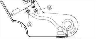

Voici un mode opératoire qui pourra vous aider à démonter la pompe de votre escalier Escatop pour la faire sécher :
1- Coupez l’alimentation électrique en tête de ligne et le disjoncteur du coffret de filtration de l'Escatop.
2- Fermez la vanne d’aspiration (1).
3- Ouvrez le robinet de purge sur la tuyauterie Balnéo (6).
4- Bouchonnez la prise nettoyeur dans la piscine et la conduite du Turbo-Jet à l’intérieur du compartiment des filtres (B)
5- Positionnez la vanne 3 voies (2) sur la position «HIVERNAGE » ou « EVACUATION »
6- Débranchez le câble d’alimentation de la pompe sur le coffret.
7- Démontez la pompe en dévissant les 4 écrous (5) et les 2 colliers (3) et (4).
Pour le remontage cela ne devrait pas vous poser de problème.
Au cas où vous pouvez aussi contacter notre service clients au 0 825 00 05 58.
Laurent.
