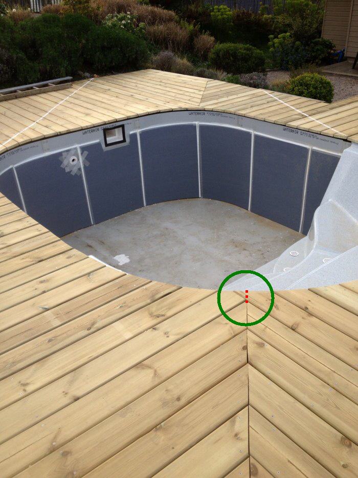

Message  Paulo-17 Sam 11 Mai 2013 - 21:10
projet lola 56 1301310943382112410819787
Après les dernières photos de ton blog tu a recoupé tes lames ou tu en a démonté une partie pour que le poseur puisse mettre le liner Question Question
Ho le ratage: lol!

Message  besnard Dim 12 Mai 2013 - 5:24
la c est sur le poseur va repartir aussi vite qu'il est venu
projet lola 56 Empty Re: projet lola 56
Message  Vincent14 Lun 13 Mai 2013 - 20:10
Pas de panique. Les lames ont été montées en provisoire. Tracées avec un outil maison et coupées et poncées. J'ai juste 2 vis par lame à enlever et le liner peut être posé. Sauf autour de l'escalier oùc'est monté en définitif. Et ensuite pas de travaux sales à faire, juste des lames à visser et le tout sera fini.
