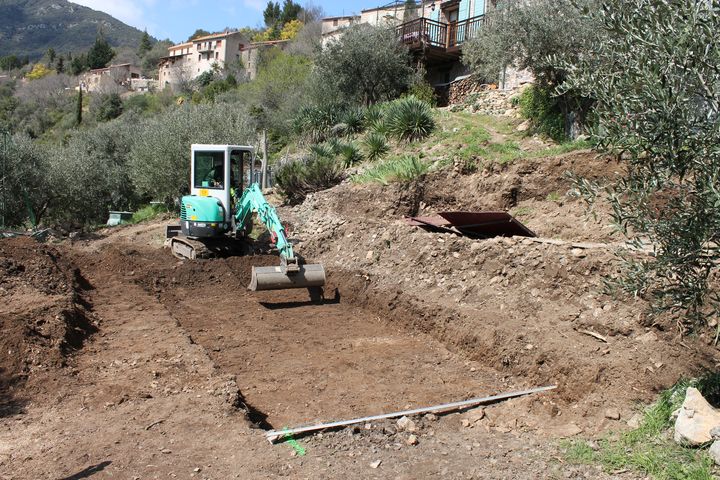

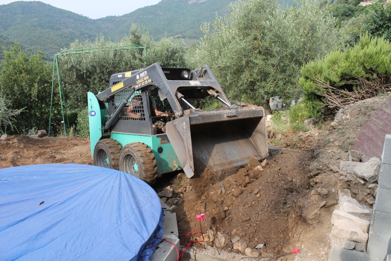

Après interruption de quelques jours (attente dispo chez le loueur) j'ai rapporté la minipelle. Nous avons donc continué les travaux.
En fait nous avons tout repris car à y regarder de plus près, je m'étais un peu planté dans l'implantation. De plus, le terrain est composé de terre et presque autant de cailloux de différentes tailles. Ce qui fait qu'il est impossible d'obtenir de belle tranchées à la mini pelle. Un coup de godet de 30, une fois sorti laisse une trace de plus de 40.
Donc encore pas mal de terre à évacuer. Comme sur le coté ça manquait de place, nous avons rempli des remorques que j'allais benner en reculant au fond du terrain dans la terrasse du dessous.
Pas facile pour l'emplacement des jambes, surtout que d'un coté, on est tombé sur du dur. La pelle rayait à peine le caillou. J'ai donc ressorti mon vieux piqueur qui m'a rendu bien des services (200 € chez bricotruc il y a quelques années) même si régulièrement il faut l'ouvrir pour le bidouiller.
Si le caillou n'est pas trop important, la pelle arrive quand même à l'arracher.
On dirait un peu Verdun avec toute ces tranchées ! Pour la mini fosse, la mini pelle étant trop grossière, du coup je l'ai creusée à la main. Non elle est pas finie sur la photo.

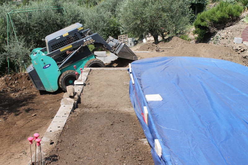

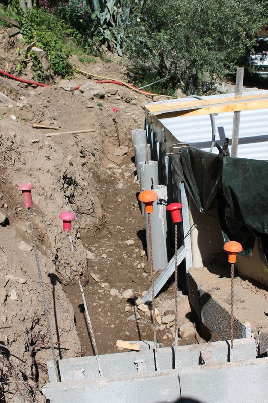

Ca y est les jambes de forces sont coulées. La ceinture basse en même temps.
Pour le coté "extérieur", à droite, on a pu travailler à la brouette. Tant mieux car pour appliquer la consigne Wat, l'emplacement des jambes est doublé en longueur (hors sol). C'est donc plus de 1.5 m3 de béton à déverser.
En revanche, l'autre coté, pratiquement inaccessible sera coulé par l'intérieur à coup de seaux (1 m3 quand même).

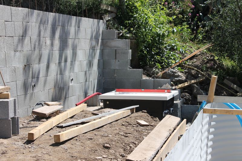

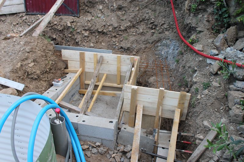

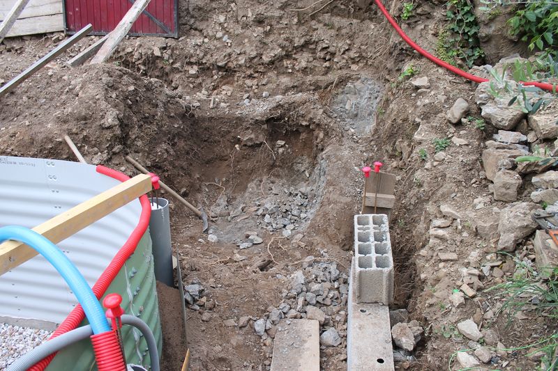

Ce trou sera l'emplacement du LOCATEC
Derrière, la fondation pour le mur de soutien de la terrasse supérieure.
Au beau milieu d'une journée 'béton', la courroie de la bétonnière nous lache. Heureusement, à la campagne il y a toujours un copain qui peut en préter une. Deux jours après une commande sur internet ça sera réparé.
Le mur du fond a commencé à monter, nous pouvons poser le LOCATEC
Le voilà en place et calé

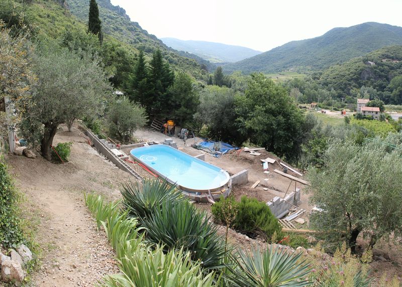

14 juin, il est 10 h le spécialiste est là pour le liner.
Moins de 2 h plus tard, c'est terminé. ::0014:Ya pu qu'à aspirer et remplir. Je m'étais demandé pourquoi c'était à moi de fournir les aspi. Maintenant, je sais qu'il faut attendre les 15 cm d'eau pour les enlever (plusieurs heures). Quand on y arrive, le poseur est parti depuis longtemps.
Une petite frayeur, c'est de laisser en marche durant plusieurs heures en plein cagnard (même à l'ombre) des appareils habituer à fonctionner peu de temps et à l'intérieur. Mais ils ont tenu.
Impossible d'attendre, il faut y aller
En fin de journée, c'est plein. Les tout petits s'éclatent.

La piscine étant hors sol sur 3 cotés (plutôt semi enterrée en fait), j'avais prévu 3 plages posées sur poutrelles et entrevous. Finalement, après avoir fait des calculs de coût, j'ai décidé de bâtir des murets et remblayer tout autour. En plus, ça me permet d'éliminer les monticules de terres qui m'embêtaient bien.
J'ai donc loué un BOB (mini chargeur) pour déménager toute cette terre. C'était mon 14 juillet à moi ! Un feu d'artifice de poussière.
De plus, un chantier de réfection des parapets sur la commune m'a permis de m'approvisionner en gravats pour combler le mur banché.

Voilà, yapuka couler la ceinture haute pour poser les margelles. Ce qui reste du tas de terre sera nivellé pour rendre au terrain son aspect d'origine.
Pour les plages, ce sera des dalles posées sur chape de béton. Mais, plus tard quand il fera moins chaud.

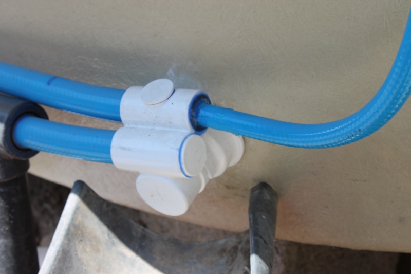

Pour augmenter la pression de la ‘balnéo’ du PACIO, il faut basculer un petit volet qui obture la buse du refoulement en appuyant dessus avec le doigt.
Le hic c’est qu’il est impossible de ré-ouvrir ce volet sans arrêter la filtration car il se coince.
Et encore, une petite protubérance sur volet l’endroit où l’on doit appuyer pour le faire basculer en position ouverte agresse tellement le doigt qu’il faut recourir à un objet pour le faire. Si j’avais su, j’aurai séparé les circuits refoulement et balnéo. Encore des économies de la part de WAT.. une 2ème vanne et qqes metres de tuyau
Depuis que le Pacio avec balnéo est sortie je conseil aux membres de séparer en deux circuits distincts refoulement et balnéo mais peu m'écoute, c'est dommage pour eux car l’agrément y perd beaucoup.
