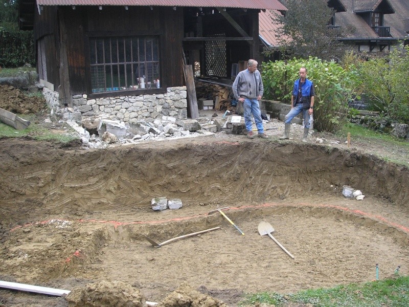

Message  fredil Mar 9 Avr 2013 - 18:59
Salut et bienvenue,
pour ton fond plat, regarde sur mes posts, je penses que tu devrais trouver pas mal d'infos car on en a beaucoup parlé avec m32 notamment.
olivia fond plat profondeur 1,50m 2110
voici comment j'ai creusé!
olivia fond plat profondeur 1,50m 2910
