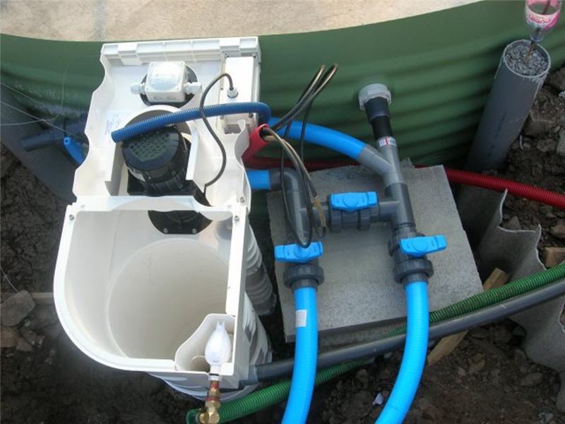

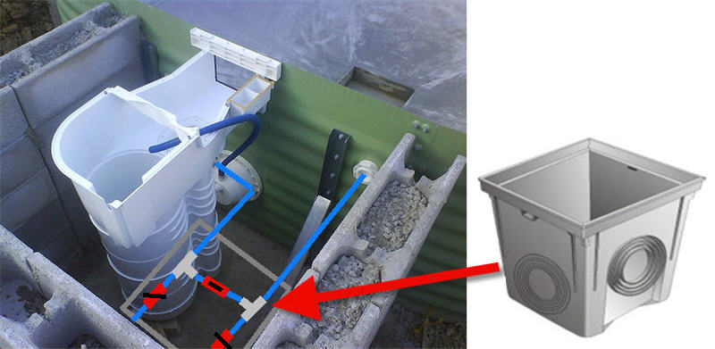

Message  Paulo-17 Ven 12 Avr 2013 - 12:16
A tu déjà commencé l'hydraulique Question si oui a tu posé un by-pass à proximité du bassin Question
Je te ferais un petit dessin Very Happy Very Happy

Message  cedric25 Ven 12 Avr 2013 - 16:13
Non, je commence l'hydraulique demain, si le temps le permets, le bipass est prévu dans la cabane non loin du bassin.

Message  Paulo-17 Ven 12 Avr 2013 - 18:37
Le problème du by-pass à distance c'est les pertes de charge, déjà que le Filwat n'est pas bien vaillant, le placer dans un regard à coté de la piscine ferait bien moins de perte, ça dépend aussi si tu va mettre ta Pac dans peu de temps et ta distance exact.

Bonde de fond!!!! ou pas..... 1301310943382112410819787
Contre la piscine tu fais cela:
Bonde de fond!!!! ou pas..... By-pas10
Exemple d'un autre membre:
Bonde de fond!!!! ou pas..... Filwat10
Il est important de faire une séparation (parpaing, fibro, siporex etc...) afin de remplir cet emplacement avec du sable pour une intervention ultérieur.
Tu peux te passer de by-pass dans ton local.
Ah OK.
Mais pour mon cas, il faudrait que je mette en + une vanne de fermeture juste après le coude gris avant le refoulement (qui n'est pas en PVC pression d'ailleurs) pour aller à ma bonde fond alors, c'est bien ça?

Message  Paulo-17 Dim 14 Avr 2013 - 8:08
Non tu fais comme le dessin rien de plus juste les 3 vannes du by-pass, oui notre ami qui a fait la photo a un peu raté son achat.
Pour la bonde le raccordement se fera dans ton local.
