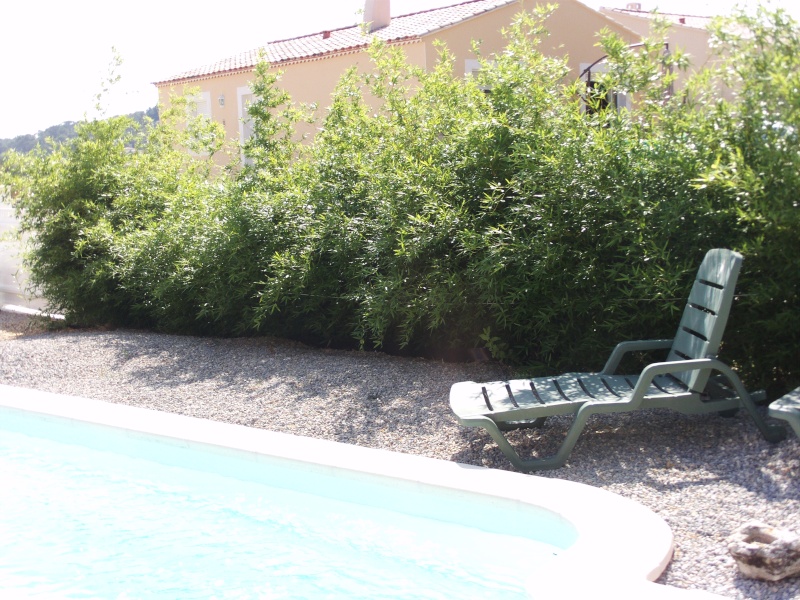

après avoir arrosé mes bambous avec l eau de lavage du filtre voila le résultat un an après
