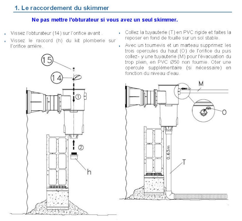

En consultant les différentes photos des piscines, je viens de decouvrir que vous avez mis un tuyau de trop plein à partir du Skymer.
Il est vrai qu'en reflechissant un peu il faut bien evacuer l'eau de la pluie. Pour ma part la piscine est abritée mais j'ai encore le temps de réaliser ce tuyau. Et puis de toute façon je dois attendre le poseur de lineur moi qui pensait pouvoir buller me voila de nouveau au boulot.
Je suis surpris car dans la bible, ce tuyau n'est pas repris ou j'ai raté un chapitre. Comment se fait il qu'il y est un oubli de ce genre dans la bible???
Est ce que certain modéles de piscine n'ont pas besoin de ce tuyau??? De plus si j'ai bien compris il faut modifier le skymer???

Tu a du rater la page Very Happy Very Happy sinon tu aurais trouvé cela:
Tuyau de trop plein Skimme10
Ne pas oublier de mettre du joint sur le raccord (2)
Tu peux limiter le nombre d'opercules que tu enlève pour ne pas jeter trop d'eau quand les nageurs provoque des mouvement d'eau, tu peu aussi mettre une réduction en sortie pour réduire la taille du tuyau d'évacuation donc son coût.
Moi en saison le trop plein était toujours bouché pour profiter un maximum de l'apport d'eau gratuite en jouant sur le débordement.

Message  STEF69 Lun 22 Avr 2013 - 19:39
Oops en effet je n avais pas vu le tuyau, la bible ne s est pas trompée me voila rassuré. Arrow
J ai pu rattraper ma bourde en creusant ce soir une nouvelle tranchée pour rejoindre mon puits perdu. Ma femme fut surprise de me voir ce soir en train de creuser de nouveau car je lui ai dit dernièrement que j avais terminé.
Par contre , je vais voir pour le diamètre car vu que la piscine est déjà sous un abri le trop plein ne servira que dans les jeux. Je n avais pas terminé mon puits je vais l agrandir un peu.

Pourquoi tu ne l'a pas dis tout de suite, on n'ouvre pas le trop plein du skimmer quand on a un abri, ça ne sert à rien puisqu’il ne pleut pas dans la piscine ça ne peut que faire perdre de l'eau bêtement.
Puisque tu a fait la tranché pour ne pas être boulet1 tu peux t'en servir pour passer un tuyau pour une douche à venir ou un un apport d'eau neuve ou bien d'autres solutions.
