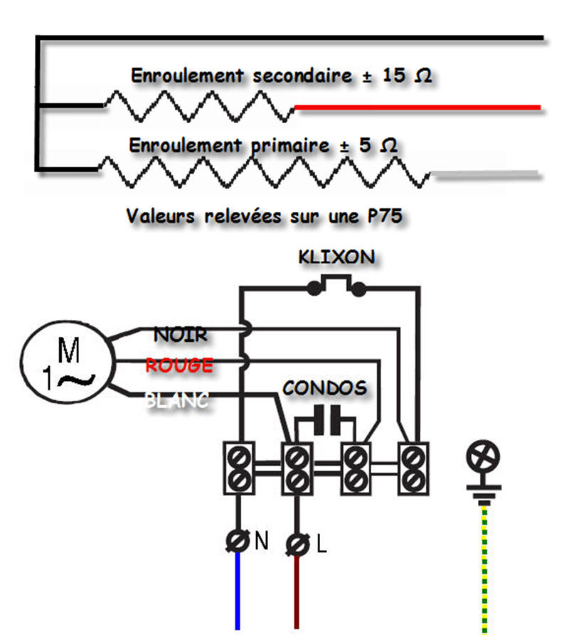

je voudrais alimenter ma pompe espa p 50 avec un altivar(variateur de fréquence) l'altivar délivre du 220v tri ma pompe est une monophasée mais j'ai lu sur le site telemecani qu'il était possible d’alimenter un moteur mono avec un altivar , sachant qu'il s'agit d'un moteur mono 3 fils est tu au courant de cela?

Le moteur de ta pompe est à deux enroulements un principale et un secondaire alimenté par le condensateur permanent selon le schéma suivant:
Tu devrais lire cette article de Schneider-Electric qui traite du raccordement d'un Altivar sur un moteur mono:
http://www.schneider-electric.fr/sites/france/fr/support/faq/faq_main.page?page=content&country=FR&lang=FR&locale=fr_FR&id=FA17790&redirect=true
Leur méthode est de démonter le condensateur pour alimenter la phase auxiliaire avec la VF.
Ma pompe est alimenté avec une VF mais pas comme préconisé par S.E. car ça faisait trop chauffer le moteur, je l'ai raccordé en standard avec seulement 2 phases, la troisième étant sur une lampe de visu à distance.
Malgrés que ma méthode de câblage est déclaré comme ne pas fonctionner et faire griller les moteurs elle fonctionne toujours depuis presque 5 ans en hivernage actif mais commence à donner des signes de faiblesse avec la pompe qui boite un peu sous 40 Hz alors qu'avant c'étais sous 25 Hz, je vais me pencher sur le sujet.
Ma pompe fait un cheval avec une consommation P1 de 1.1 kW sur la plaque, avec la VF à 40 Hz la consommation est inférieur à 450 W
Attention quand même le risque de griller le moteur est de 50% car ton moteur n'est peu être pas aussi solide que le mien.
