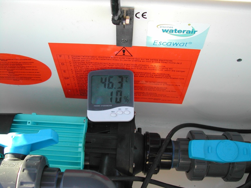

pour le probleme du moteur est ce qu'il peut faire trop chaud sous un abris fermé dans un escawat fermé qui fonctionne 14 heures sur 24 ? ce qui pourrait expliquer la surchauffe

Merci pour le commentaire, oui fermé sous abri est suffisant pour augmenter la température, à mesurer quand même.
Avant d'avoir l'abri au début de ma piscine j'ai mesuré 46° pour une température extérieur de 23° c'est pour ça que j'ai adapté une ventilation forcé du local, regarde sur mon blog.

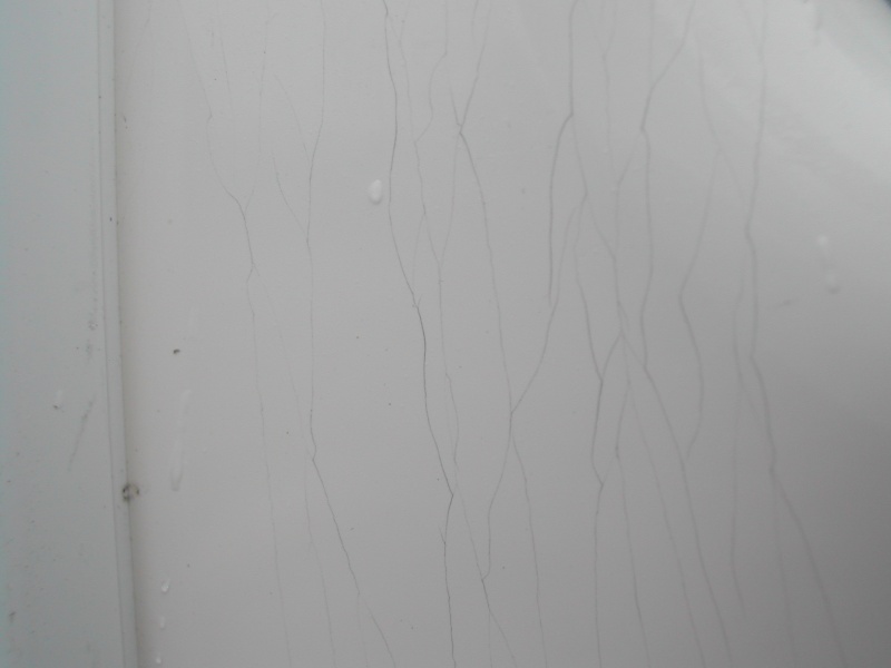

Les réparations polyester Wat je peux t'en parler et même en faire un roman photos.
Lorsque j'ai déballé mon escalier en 2008 j'ai trouvé le polyester abîmé à la fixation sur la palette.
trou dans escawat Dscn0815
En gros plan
trou dans escawat Dscn0816
Pas de problème intervention d'un technicien Wat pour réparer, belle réparation Very Happy Very Happy
trou dans escawat Dscn0910
Pour les micro-fissures c'est resté tel quel, l'impression d'avoir un escalier bien vieux avant d'etre posé
trou dans escawat Dscn0817
Ce qui aurait été la facture sans prise sous garantie, 287 € en 2008
trou dans escawat Rapara10
Par contre pour la qualité de la réparation c'est autre chose car à la pose
trou dans escawat Dscn1111
Ça s'est déchiré juste à coté de la réparation car elle n'a pas été assez allongée, heureusement que c'était un spécialiste en polyester.
J'imagine si j'avais payé cette réparation.
