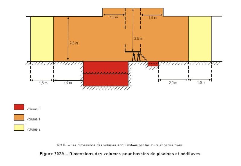

Tu met une pompe 12 volts (vide cales de bateaux) et tu est tranquille si c'est pour le volume 1 (dans les 2 m), va aussi en volume 2 :
Exemple un 5.5 m3/h : http://www.orange-marine.com/pompes-de-cale-electriques-immergees-automatiques/2811-pompe-de-cale-immergee-heavy-duty-12v-spx.html
En volume 2 (entre 2 m et 3.5 m) il faut que le matériel soit IPX5, que la canalisation soit de classe II (cable H07RN8-F ou équivalant en double isolation) et qu'elle soit alimenté par un transformateur de sécurité ou un DR 30 mA.
Donc il y a effectivement des solutions de rechange, un membre avait trouvé une pompe conforme en 220 pour etre placé proche de la piscine mais le prix l'avait disuadé

Rien dans le descriptif sur la norme 'IPX5' pour cette pompe ?
Pour la canalisation classe 2 (câble H07RN8-F ou équivalant en double isolation) elle correspond à quoi ????
Le transformateur de sécurité ou un DR 30 mA ils correspondent à quoi ????
Un membre avait trouvé une pompe conforme en 220V pour être placé proche de la piscine mais le prix l'avait dissuadé (je ne comprends pas du 220v reste du 220v) la règle des 3.5m éloignée de la piscine ne s'applique plus ????
