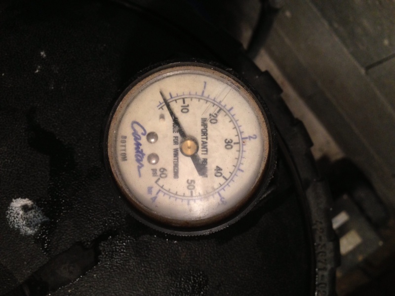

j'ai changé ma cartouche hier par une neuve, l'ancienne avait 4 ans et a mal vécu par l'ancien proprio.
Voici mon mano 5minutes après avoir changé la cartouche
Avec l'ancienne cartouche, après un nettoyage à l'eau, j'avais environ 0,8 bar et puis elle remontait à 1,1 - 1,2 bar au bout de 24h..
J'ai la pompe P75
J'ai la pompe P75

Re: problème jauge filtre
Berenger: Là tu a 0.4, vraiment très bas mais si tu a un bon débit pourquoi pas ce n'est que mieux, si tu veux la conserver longtemps tu devrais éviter tout ce qui est floculent et clarifiant qui est censé améliorer la filtration mais qui pour cela bouche les trous des cartouches de manière presque irrémédiable, ce qui fait monter la pression mais réduit le débit.
