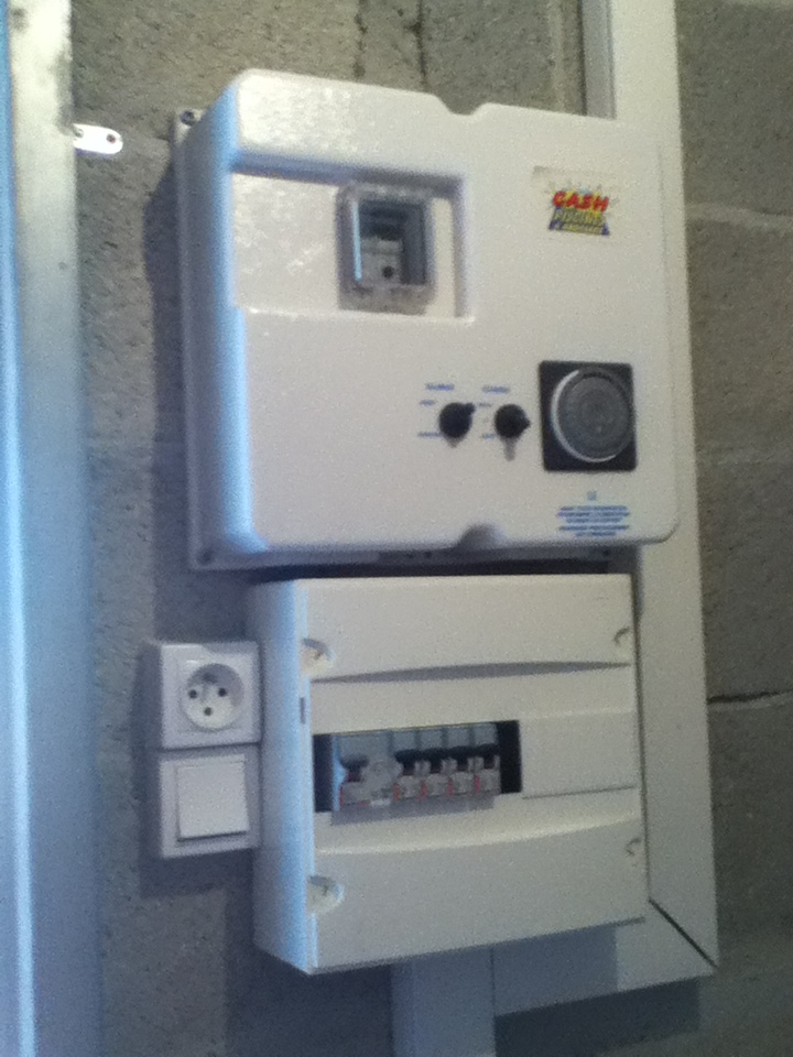

Message  arthur33 Lun 20 Mai 2013 - 17:22
Alors c'est le disjoncteur du tableau ( ci-dessous ) qui disjoncte et non celui du tableau électrique
alors in faudra remplacer quoi ? Est ce que ca vient du condensateur et de l'horloge du tableau
Problème de démarrage  Img_0110

Message  Paulo-17 Lun 20 Mai 2013 - 17:33
Fais un gros plan de celui qui disjoncte car là je ne vois pas le type de disjoncteur Question Question

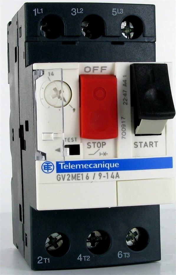

Message  Paulo-17 Mar 21 Mai 2013 - 19:09
arthur33 a écrit:est ce que la pompe peut dijoncter si elle n'a pas la meme puissance que le dijonteur sur le tableau en photo
La pompe ne disjoncte jamais mais la protection si tu a un "disjoncteur magnéto thermique réglable en seuil" appelé vulgairement "Disjoncteur Moteur" lui il peut sauter si il est mal adapté, un bon reglage est souvent à +/- 1 A inférieur à l'indication de la plaque signalétique moteur,
Sur mon installation j'ai un DM réglable de 4 à 6 A, réglé à 5 A après plusieurs essais pour une pompe de 1.5 CV de 6.2 A mais si on règle à la valeur de la plaque on est pas pointu mais on peu l'utiliser comme valeur de départ.
Dans ton tableau a tu quelque chose qui ressemble à ça:
Problème de démarrage  Disjon10
Si oui est-ce lui qui saute Question Question
